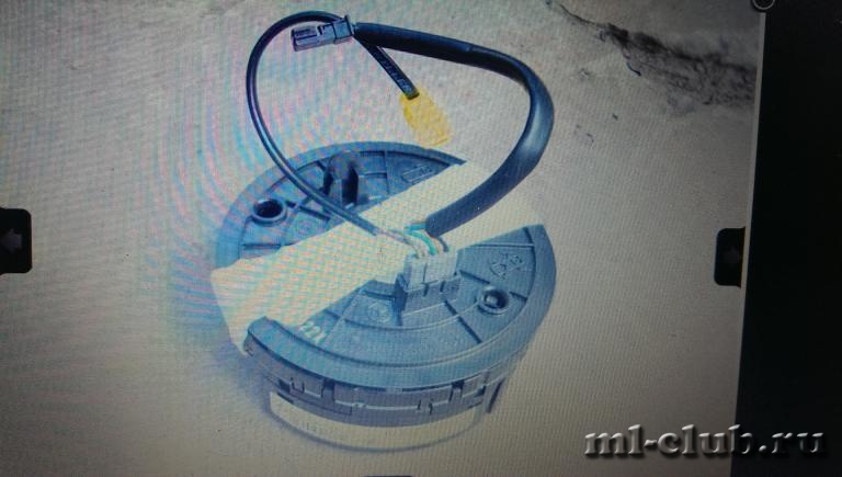

Я поставил от 210 рейстайлинга. Подрулевой шлейф остался родной, ножик и надфиль помог,немного внутри подрезать и подточить нужно, чтобы провода можно было от центра направо по часовой стрелке повернуть на пару сантиметров .Все работает и сигнал, и подушку видит машина.Все кроме кнопок, но думаю в процесе победить.

Он большой по сравнению с нашим.
post-6110-0-98029100-1411549682_thumb.jp

судя по фотке - от дореста - там всего 4 контакта в шлейфе, на ресте к подушкам 2 разъема идут, итого 6 задействовано, а в шлейфе 8 или 10 заложено. штатно, у кнопок на руле 3 провода сделано обычно.

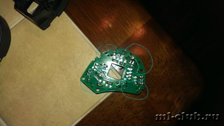

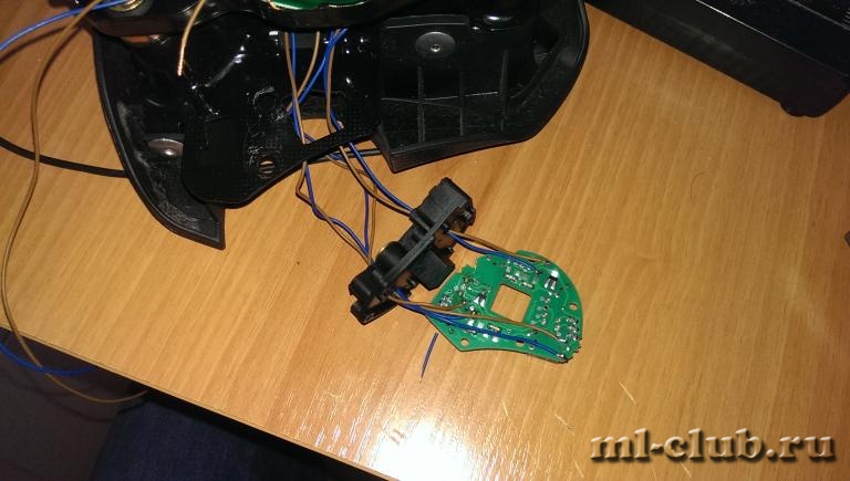

Было время на выходных доделал кнопки в руле.Так как команд не входило ставить в планы,было принято решение впаять пульт д\у в руль. Вот так это получилось.Все работает в любом положении руля.Единственый минус батарейка в руле но думаю раз в полгода или год открутить два болта не сложно.

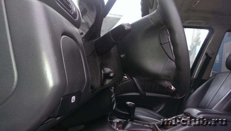

Да просили фото с боку ,было так примерно как  и от 220.Я переделал подрулевой кожух.На фото до и после, обтянут темной тканью посмотреть внешний вид.Теперь  обтянуть кожей.
