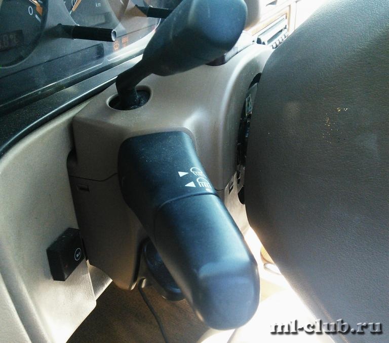

Пока что езжу без барабана от которого проводка идёт,зазор как раз остаётся для него,только на нашем руле два отверстия по вертикали,а на 220 два по горизонтали,поэтому разъём сверху упирается. С подушкой пока тоже не ясно на 220 один разъём на 163 рестайлинг два разъема.Может с рулём от 210/208 меньше гемора будет,надо фото найти. Буду разбираться с проводкой,_для начала с сигналом, на 220 по интереснее сделано там один разъём на все и почетная плата разведена.
Если кто то сможет накопать инфу по рулю от w220 то буду благодарен.

Сергей! Непонятно как то - он встал по шлицам нормально?
Да встал нормально.Руководствовался когда присматривал руль той мыслью что машин у mercedes много, не будут же они на каждую новую машину делать с нуля руль.Выбор был между рулями от 210 кузова и 220,от 220 больше подошёл по цвету,у меня не самый распрространеный цвет салона.

Подушка и гудок нормально подключились?
Судя по горящему SRS не очень <_<
Возможно просто ошибка не сброшена...
