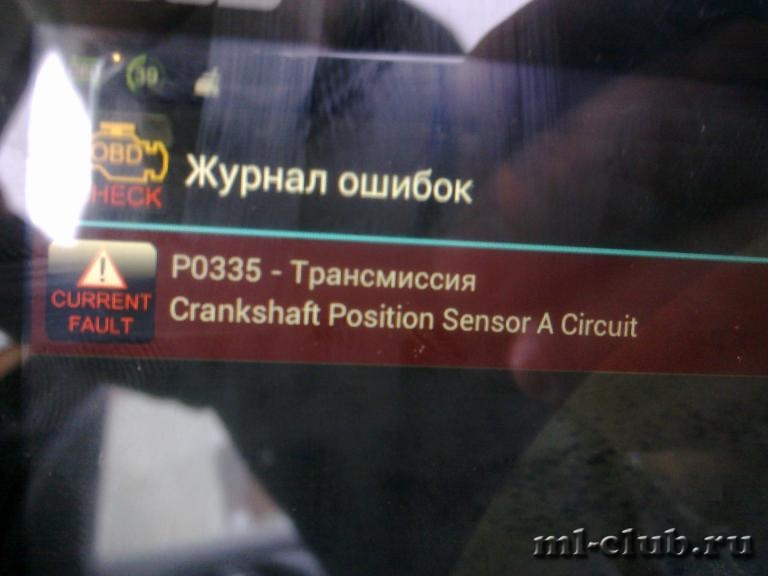

Етит твою за ногу!!! Три дня в морозы проблем не знал, а сегодня +3 и все опять по новой!!! Завелась с четвертого раза, опять загорелся чек, обд сканер ругется на дпкв. Вечером еду к старухе.
На данный момент возникла мысль перекинуть дпкв с машины Рочморта в мою и глянуть что будет. Вопрос, у него такой же дпкв, как и у меня?
Вин машины Рочморта 4JGAB54E41A234327
на фото показания ОБД
вот эта расшифровка взята с нашей базы знаний
P0335 Неисправность в цепи датчика А положения коленвала
