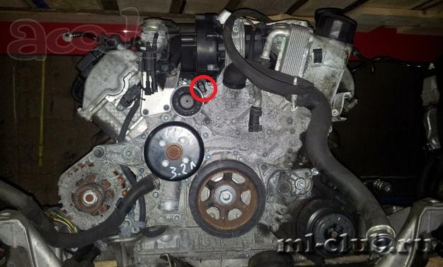

Подъехал к знакомому в сервис, скинули фишку с датчика, вытащили стопор, пытались вытащить датчик, а вот и хрен, сидит мертво и видать там круглое резиновое колечко, которое одето на сам латунный штырь датчика, насмерть прикепело. Т.к. в боксе было все занято, делали на улице, замерзли ппц, на дворе 0.
 Побоялись датчик сломать, там пластмасса хиленькая, решили собрать все на место. Придется выбрать день, когда в сервисе будет пусто.
Может кто подскажет, каким методом его от туда извлечь не ломая? И еще, что за хрень стоит над этим датчиком? Просто если ее снять, то будет гораздо удобнее.

Мужики, так кто нибудь подскажет, что за пластмассовая хреновина установлена на этим датчиком? Сложно ли ее снять, для более удобного доступа к самому датчику?
post-2357-0-17098300-1413177606_thumb.jp
не снимал, не знаю(
@егорыч 01, мне кажется, что это моторчик продувки катов.
Та же беда((((Завтра приедет датчик,полезу менять....
  В 13.10.2014 в 06:41, Dim651 сказал:
Дима, Алексей STS сказал что это воздушная помпа.
Что то мне подсказывает, что это одно и тоже.
кстати да - мне подсказали, это моторчик продувки катов( возможно другое название - воздушная помпа)

Вчера заехал в теплый бокс на замену датчика. Как и писал выше, для удобства был демонтирован моторчик продувки катов, после чего сам датчик оказался как на ладони. Дальше веселее. Как бы мы его не пытались аккуратно вытащить, ни чего не получилось и он как и ожидалось сломался под корень. Для того, чтобы выдолбить его, пришлось снять защиту))),снять вискомуфту, снять защитный кожух вентилятора, после чего стало гораздо больше места и он сдался! Убито куча времени, но самое главное.....сегодня утром....машина опять не завелась с первого раза. Короче заменил исправный датчик на новый. Вот что значит нет нормальной диагностики. Да, после того, как машина все же завелась, загорелся чек. ОБДшный сканер опять ругается на ДПКВ, который мною был заменен летом. Остается мне  воткнуть вместо него прежний б/у дпкв и пробовать, если же и это не поможет, буду пока ставить авто в гараж и собираться потихоньку в клубный сервис.
