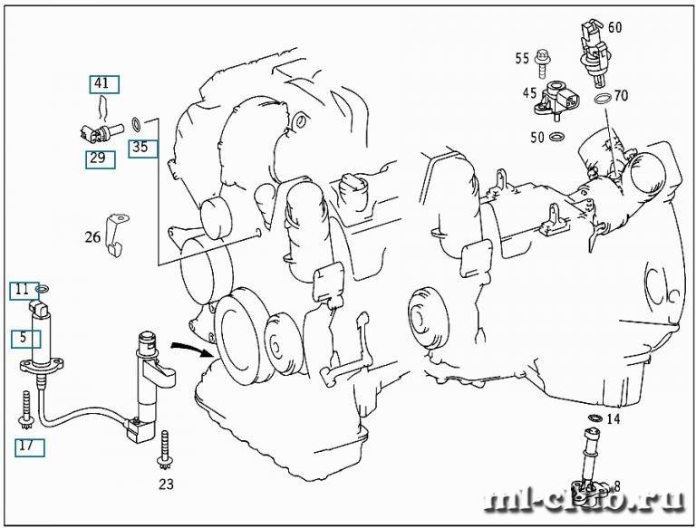

если правильно помню, то датчик температуры охлаждающей жидкости под радиатором, обычно на обратке и в самой нижней точке
а датчик температуры ДВС вот post-12403-0-99792300-1410153800_thumb.j под номером 29
