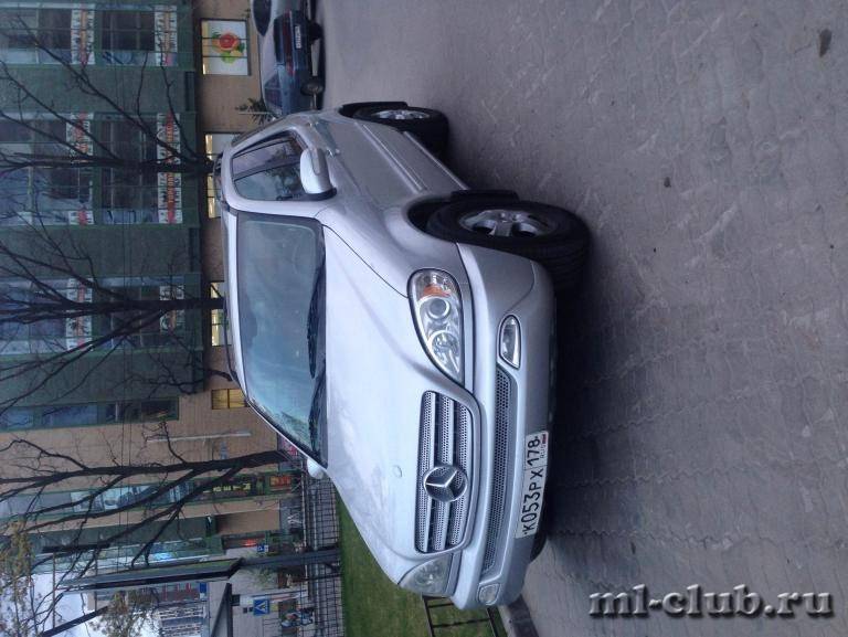

Елы палы, что с фото?..
post-14465-0-60273300-1400442709_thumb.j
ты у себя на компе переверни и залей )
