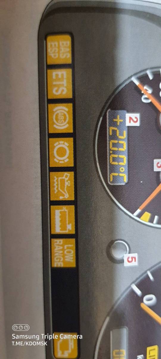

читаю посты и удивляюсь, вы зачем какие то идиотские вердикты ставите ? Для любителей давать советы сменить мотор, я могу вам посоветовать сменить мозги и не суваться на форум с советами. ПОтому что благодаря вам люди попадут на бабки.
Для чайников, эмульсия на масляной крышки зимой нормальная тема ,где холодно. Второе, если ваш мотор работает "как дизель" на холостых, а антифриз стоит на месте, с выхлопа не летит антифриз и масло, то нужно подцепить бабку и заменить убитые свечи с проводами (катушка). Почему? Да потому что убитые катушки первым делом проявляются именно на прогретом автомобиле. Чтобы ваш мотор работал как часы, нужно не ставить свечи и провода за 200 рублей и менять их регулярно, а не раз в 200 тысяч . А некоторые умудряются еще провода ставить за 1000р или с разборки.
ЕСли лампа давления масла исправна, то при кончине мотора она загорится в 99% случаев.

что??? Ну у вас на дизеле может и нет, а на 500 ресталинге у меня она есть

это лампа уровня. но даже если бы и была лампа давления масла, то задиры на стенках цилиндров она всё равно не покажет.

Это только на мерседесах лампа уровня масла на приборке или только на w163? Какое имеют отношение задиры и дизельная работа мотора? Там бабка показывает пропуски зажигания, а это значит, что следствие "дизельной работы" это не работоспособность 1 или нескольких горшков. При нажатии педали газа работа мотора приходит в норму. Вам это ниочем не говорит? Если нет, то скажу я. Это, мать его за ногу, не работающая свеча, броне провод или катушка. И никакого отношения к задирам это не имеет. При наличии задиров в цпг вы масло за 100 метров из выхлопухи увидите или учуяте. А тем более зимой, когда после долгой стоянки с выхлопа прольётся чёрная вода, которая и скажет вам, что в камерах сгорания присутствует масло.
5 лампа слева должна и обязана загораться при давлении ниже положенных. Индикатор УРОВНЯ масла находится в окне одометра.
5 это регулировка яркости панели приборов и счётчик пробега.
да и на двигателе всё равно нет датчика давления масла
маслёнка это лампа уровня

я даже и не думал, что немцы настолько идиоты, что воткнут в панель два дублирующих прибора. То есть, смерть мотора можно обнаружить только после его смерти на мл? ПАрадоксально, все производители ставят лампу давления, чтобы не угробить мотор, немцы воткнули то, что есть на щупе механическом и на электронном
5 слево это масленка, а не ругулировка яркости.
Да
теперь можешь сменить мозги себе...

Чтобы знать что на моторах Мерседес с 1997 года - ДАТЧИК ДАВЛЕНИЯ МАСЛА НЕ ПРИМЕНЯЕТСЯ!!!
Есть датчик качества и уровня масла!
