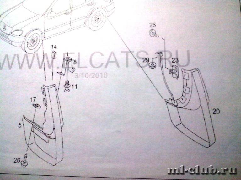

Подскажите, сегодня наконец то купил комплект брызговиков (спасибо Краскопульту).
Как их крепить по уму? Задние планирую на пластиковые пистоны а вот перед как? Что где подклеить подложить?
Опубликовано · Скрыто
Скрыто
Передние желательно насквозь к крылу, на толстый винт с контргайкой, желательно не один.
Лови дорогой,
вот что нашел, это по инструкции,
ежели нет крепежа, тогда купи в магазине
клипсы (скрепки) побольше и как уже тебе советовали
бери побольше, потому что мелкие сгниют,
бери оцинкованные или обработанные против коррозии,
у самого та же проблема, но никак себя не настрою,
т.к. собираюсь на домкрат ставить и снимать колесо
чтобы не трахаться, там надо с дрелью подлазить
под шурупы (саморезы) дырки сверлить)))):

ну глянь еще так:
http://www.elcats.ru/mercedes/Parts.aspx?Model=1376939f-4830-4b55-8801-c5d165e446b7&Unit=cdb4db00-b849-4c0a-8076-6c7f4c94fc04&Title=%D0%9F%D0%BE%D0%B4%D0%B3%D1%80%D1%83%D0%BF%D0%BF%D0%B0%201%20%D0%B8%D0%B7%201
позиция 29 это типа тросиков, чтобы брызговики не потерять.
Я их не ставил.

Леха в передних брызговиках важная деталь скрепка она на фото под цифрой 8,эта херь к кузову крепиться,а уже к ней и брызговик,без детальки 8 прикрепить толком не получиться.

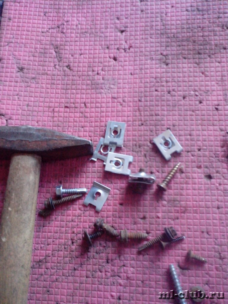

Что бы понять надо видеть. Сжальтесь, дайте лицезреть волшебную скрепку!
Скрыто
@alex222, если никто не опередит, вечером фото скину. У меня новенькие оригинальные в пакетике лежат ))
а вообще была тема про крепеж брызговиков, я как-раз из нее понял, как они крепятся, там даже видео было. Поищи!
нашел:
http://forum.ml-club.ru/topic/29944-kak-krepiatsia-zadnie-bryzgoviki-na-restaile/?hl=%D0%B1%D1%80%D1%8B%D0%B7%D0%B3%D0%BE%D0%B2%D0%B8%D0%BA%D0%B8

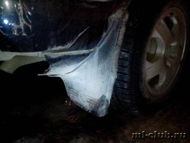

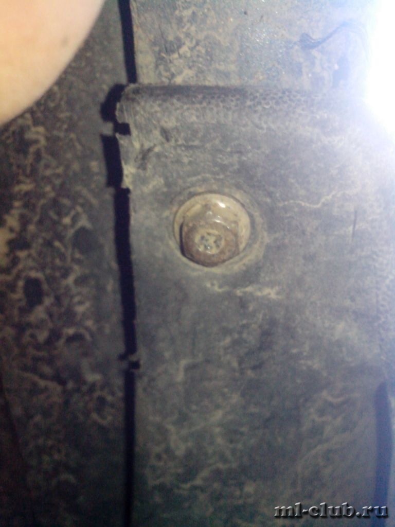

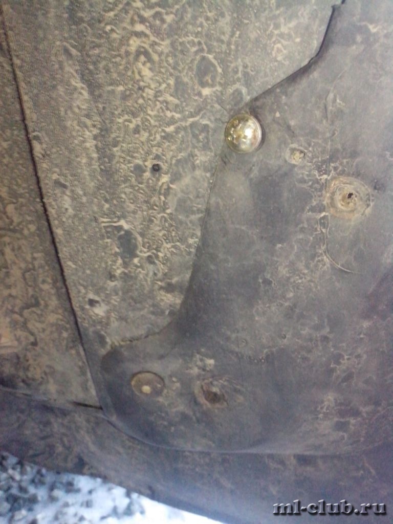

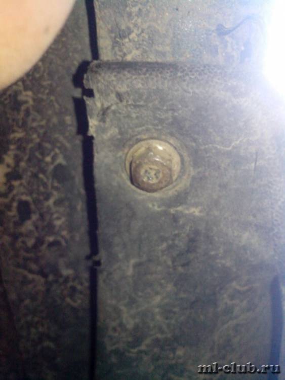

Леха,
вот тебе такой кривожопый фотоотчет.
Сегодня созрел и поставил.
Как видишь, нижнюю кромку, которая задерживает
снег и грязь срезал нахрен!
Колесо не снимал, а так на скорую руку:
post-14514-0-69369600-1396535798_thumb.j
