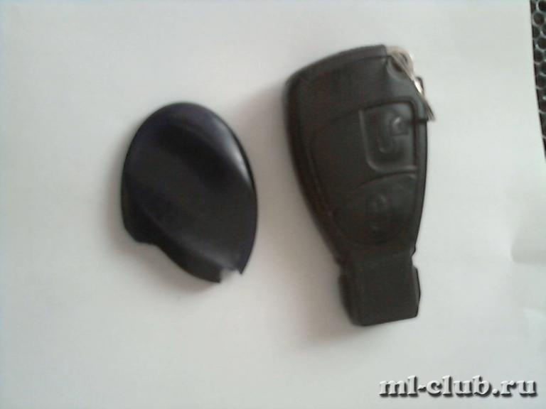

Всем доброго времени суток подскажите штатная таблетка от сигнализации, где ее купить, или возможно-ли зарядить как ключ от домофона, при покупке прежний владелец отдал мне 2 ключа 2 таблетки одна из них не работает что-то я "очкую"...

а что за таблетки                                                                                                                                                                                                                                                                    если стоит доп сигналка то я б ее удалил а то могут поссорится
Штатной таблетки не бывает.
В салоне дают только два ключа.
@boreu, кинь фотку о чем ты говоришь ?
может тебе домофон дополнительно установили ? номеронабератель стоит ? :D
Да левая сига стоит, причём допотопная скорее всего. Раньше видел и выглядит фигня как от домофона)))))))))))))))) Советую вообще выдрать нахрен!!!!
Ну прямо так что бы кнопки как у домофона  ...такого конечно нет :D, суть этой сигнализации проводишь справа в низу по консоле и машина при вставленном ключе заведется, без нее машина на ключ не реагирует абсолютно никак, фотку сегодня прикреплю я думаю может быть это http://forum.ml-club.ru/topic/3072-probit-po-vin/page-76#entry328489 позиция 551 расшифровки моего ВИН кода
я не имел ввиду реально как домофон!!!!!!!!! Таблетка и приёмник по типу домофонного............
551 это штатная система, ничего общего не имеющая с твоей таблеткой!!!
Вот она эта чудо таблетка рядом с ключем!

Зайди в металлоремонт, у них есть приборчик для програмирования меток (домофоны и прочяя фигня), дай им работающюю метку, может подберут тебе ченить.
Разобрался я с сигнализацией, в общем под общивкой цепь разорана диодом подносишь магнит цепь замыкается машина заводится....короче бесполезная вещица буду снимать.
