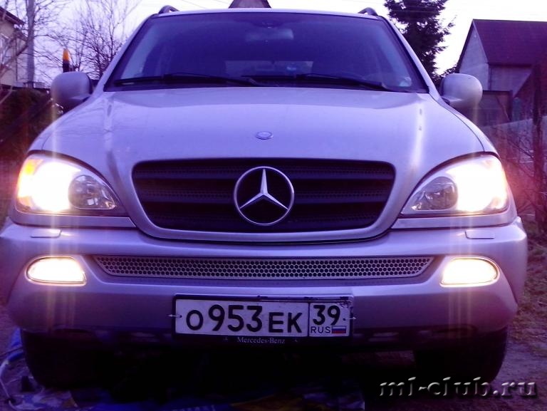

Добрый вечер всем. У меня возникла такая дилемма как передний бампер, его надо красить а я тут надыбал ре стайл бампер c противотуманками в цвет только без форсунок омывателя фар по "дешёвке" за 610 американских рублей. Вот сижу репу чешу попробовать поменять или покрасить кто, что может посоветовать, народ пишет, что ставить на дорестайл рестайловский бампер немного проблематично или как. Заранее спасибо
Определенный гемор присутствует! Но если руки из правильного места... за день можно спокойно управиться с установкой..
нужен еще крепёж с машины рестайлинговой , стоящий на машине , чтобы его прикрутить
@БулВиталий, Я как раз и имел ввиду отсутствие крепежа и изготовление нечто подобного...

У становил сегодня бампер. Встал как родной без всяких подрезок бруса так как на нем родные углубления под ПТФ. Единственное пришлось пере сверлить отверстия нижние и боковые, причем кабель под ПТФ уже выведен с оригинальным шильдиком (AUX FOG LIGHT), 47 предохранитель, через оригинальную кнопку. Проковырялся часа 4.
А можно фото результатов работы?
Чуть попозже.

Как-то так.

Круто, еще на решетку нужно хромовые полоски.
