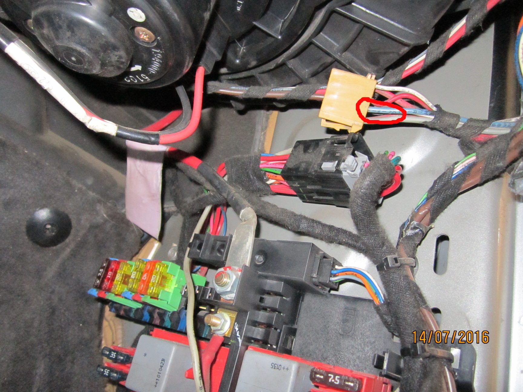

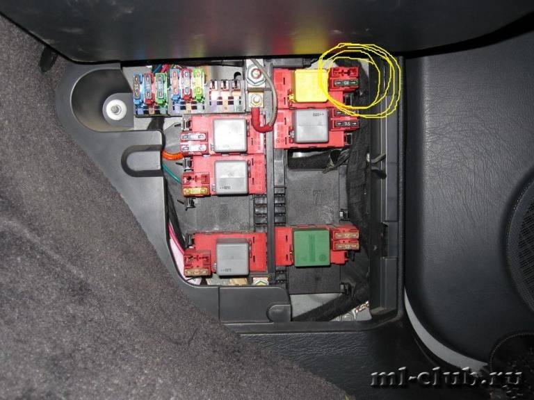

Ребяты у кого стоят штатные омыватели,будте добры, гляньте цвет провода, подходит сюда(обвёл на фото)он подходит к красной вставке справа(синий или серый?)
post-16093-0-85842300-1450122049_thumb.j
, к нижней(под обведённой) подходят 2светлых(белые или серые)с правой стороны. К верхней не видно, но если скажете как она снимается гляну. И ещё у меня там 2 предохранителя (где обведено)
,эта коробочка в ногах у пассажира?
Александр,да в ногах пассажира блок,я купил блок но без нужной колодки
Саша фотнуть можеш ?нужна именна та верхняя с жёлтым реле,2 преда стоит на ней? нижний на 30А?щас сфотаю как снимается
У меня телефон железный :D Там волосатые провода мешают, нифига не видно. Предохранителя два. Нижний 30 верхний 10
Камасутра пошаговая нужна я рукожоп :inv:
Саша не снимая колодки посмотри может увидиш кокой провод подходит к 30А преду

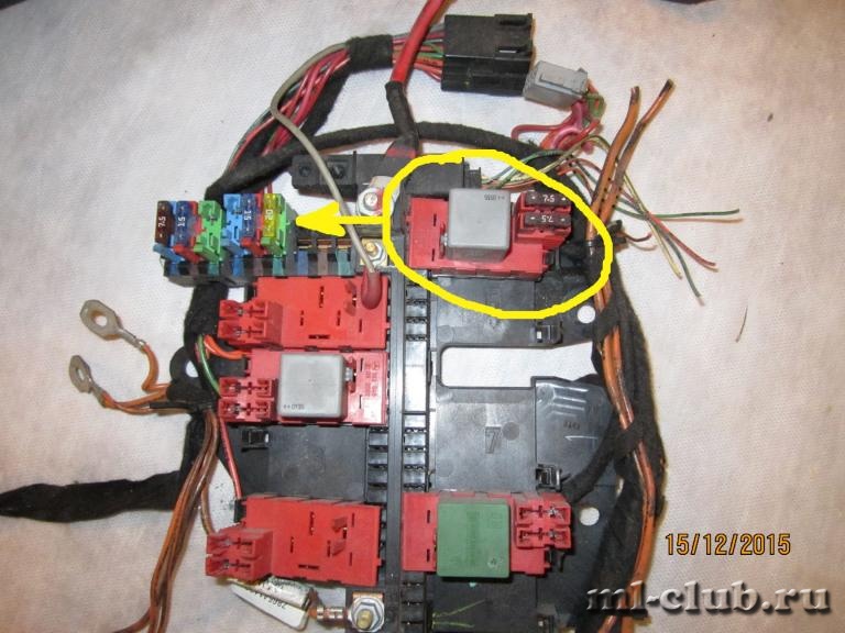

это плата которая у меня я нижнюю вставку воткнул вверх чтоб показать как снимается
вот эта вставка- напротив предохранителей в рядpost-16093-0-49501900-1450125116_thumb.j

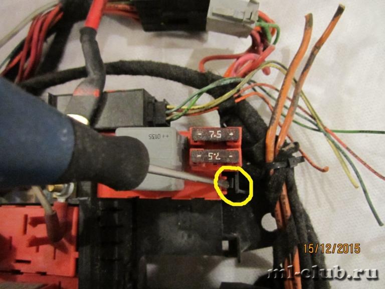

аккуратно плоской отверткой нажать стопор(язычок пластик)post-16093-0-12819500-1450125238_thumb.j

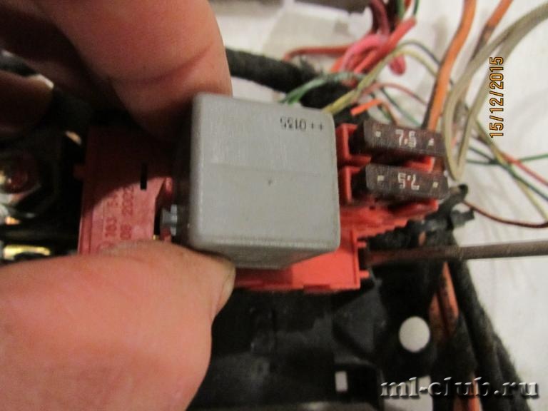

отвертку в другую сторону отгибаеш язык и аккуратно раскачивая вытаскивается вся вставкаpost-16093-0-73188800-1450125350_thumb.j

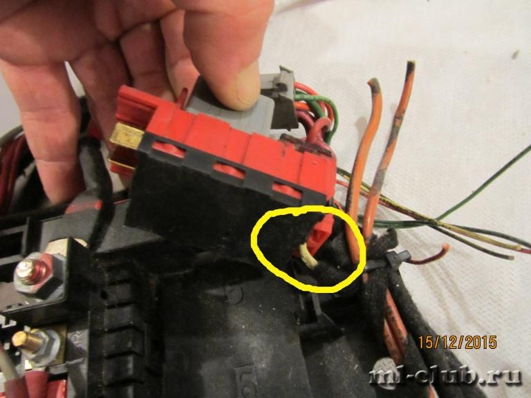

переворачиваеш вставку и видно провода которые к предам подходятpost-16093-0-44249700-1450125403_thumb.j

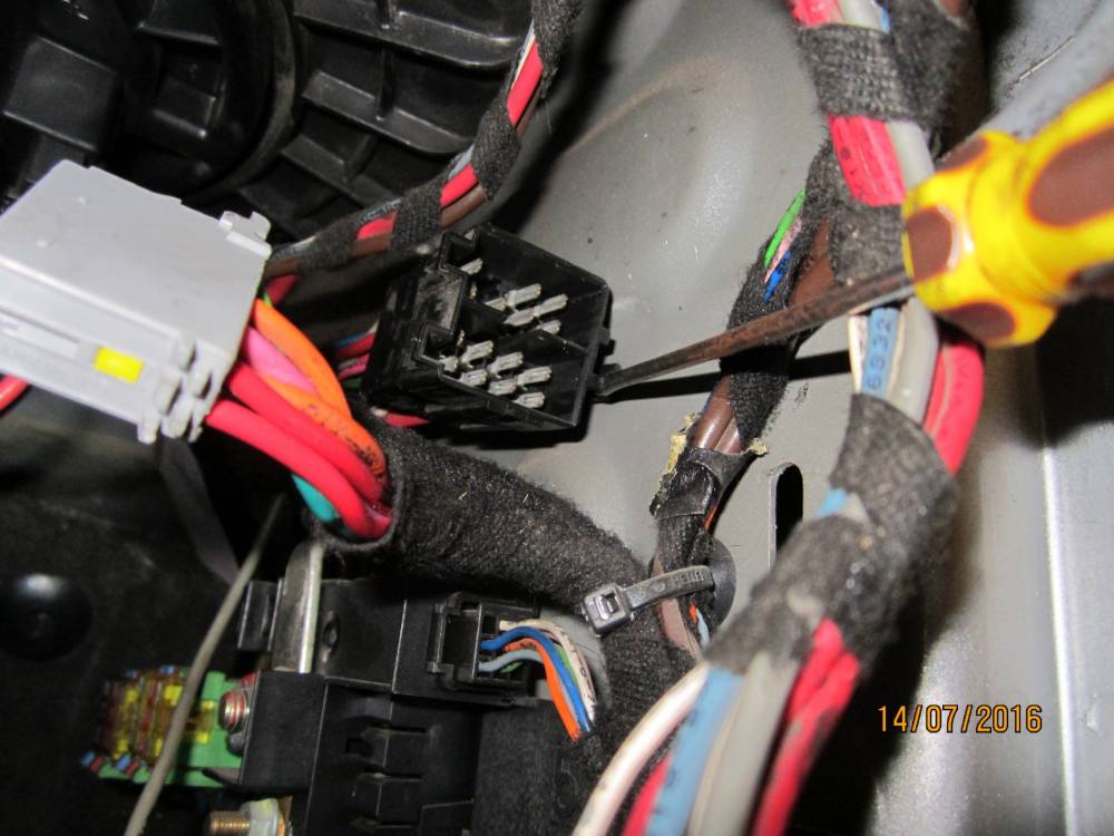

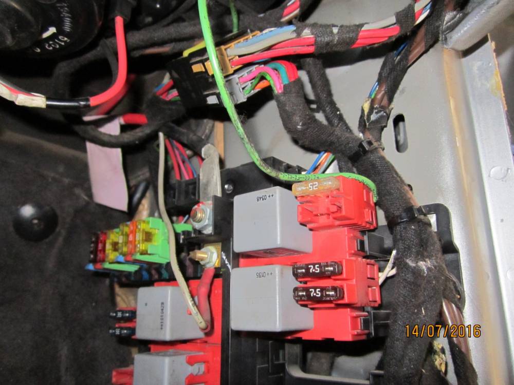

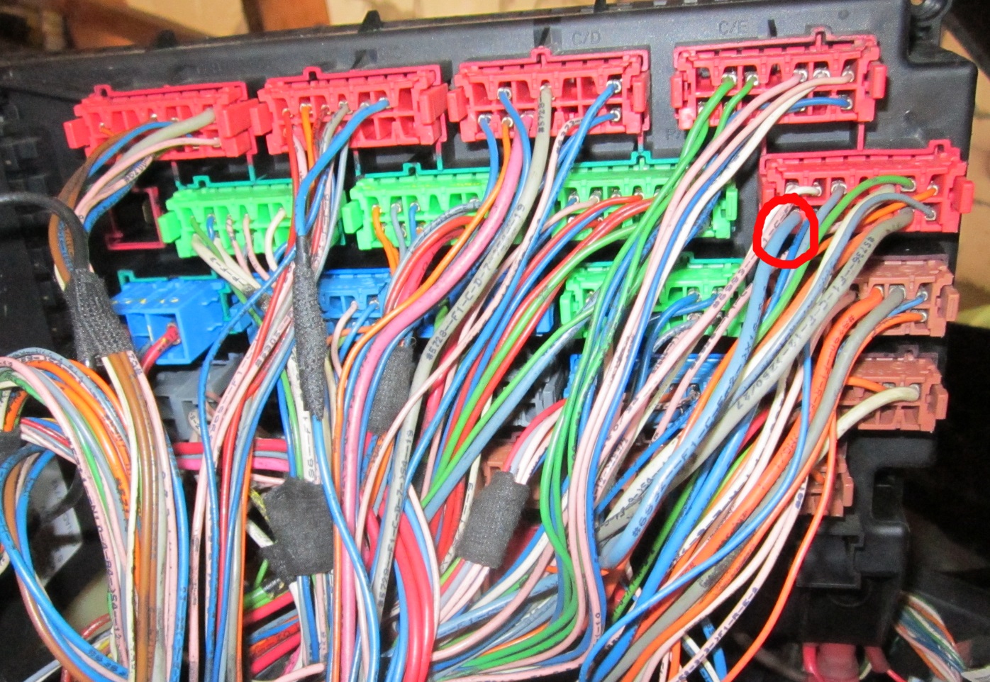

итак вскрыл коробку предохранителей  нашёл разъём- гнездо С\F куда приходит синий провод, сечением 2.5 (посмотрел его маркировку)
вскрыл обшивку предов в салоне(там одна гайка на 8 и две защёлки)
нашёл этот провод по маркировке в жёлтой фишке,в общем разъёме подключения блока F2 (в разъёме пин 2 был пустой)-куда должен подходить синий провод от вставки К5

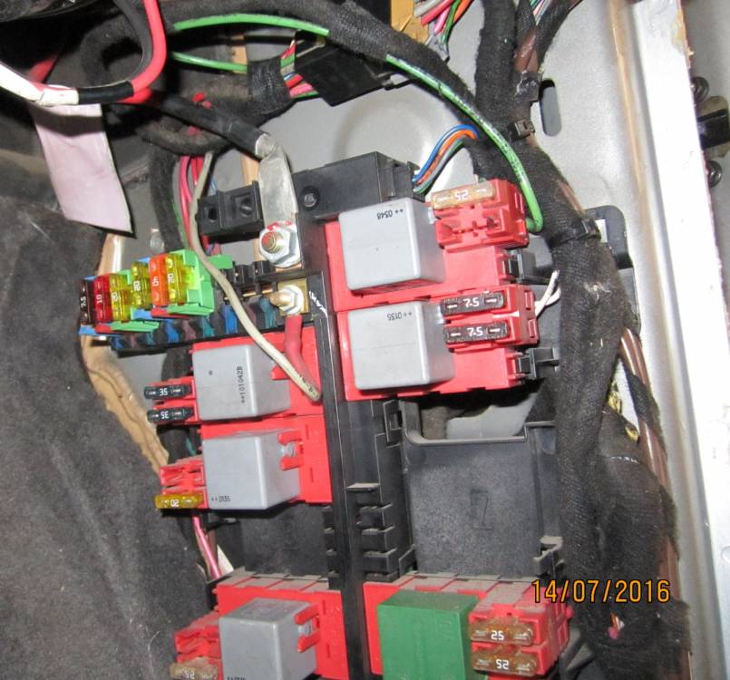

с блока(донора)скинул вставку красную, под реле и пред,вместе с проводом сечением на 2.5(единственное реле не жёлтое а 5 контактное серое) с предом на 25А
воткнул его на место(в разъём) на общей шине в место с обозначением К5,подсоединил провод(зелёный такого же сечения в пин2(общего разъёма)
дальше размотал под капотом у бочка омывайки, разъём на моторчик омывателя фар, соединил-вкл.зажигание и проверил всё работает активация не потребовалась
