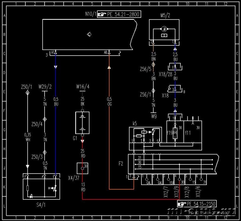

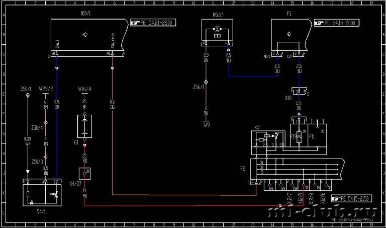

привет всем! схемы читать умеете? (это просто вопрос)
post-16840-0-44112400-1439724339_thumb.j
post-16840-0-68965200-1439724341_thumb.j
post-16840-0-51223800-1439724343_thumb.j
дополнение
post-16840-0-07076100-1439724702_thumb.j
post-16840-0-12951200-1439724704_thumb.j

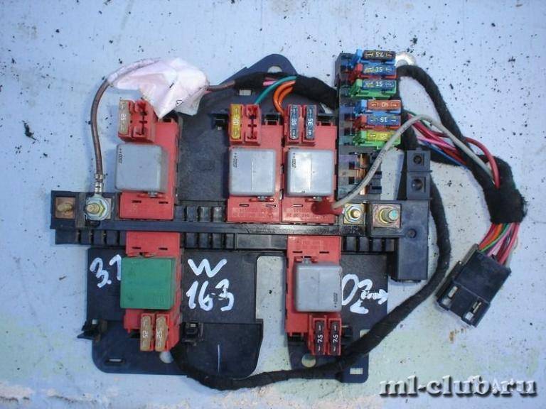

SHV- Саша ты оказался Прав!(насчёт доставить колодку с реле и предами,блок в ногах пассажира)
Freez- Евгений.спасиб за схемки вот этот блок доставить надо(он у меня отсутствует)

да не за что. ;) по поводу схем. если что надо обращайся.
p.s. только F2/K5 это релюшка, а не блок
твоя схема - 3 картинка в 35 посте
по твоему вину елькатс выдал

Евгений,там в блоке предохранителей(в ногах пассажира)-как бы силовая щина в которую вставляются блоками реле с предами и фиксируются защёлками-на шине этой номера 5(блок в котором рэле и два преда)-6-7- и т.д.,там нет просто разъёмов под реле и преды(на фото этои блоки красного цвета)
post-16093-0-08587000-1439769858_thumb.j
понял.
Вставку новую брал или с разборки?

ещё ни чего не поставил,думаю возьму с разборы с этим блоком(№5) и воткну в свой
ну вот вроде появилось время занятся этим хозяйством(плату с вставками,реле,предами от реста)купил-смотрел 3шт.ни на одной не было вставки и рэле с предами №5,кто в курсе-куда подключатся?отдельную проводку тащить?
