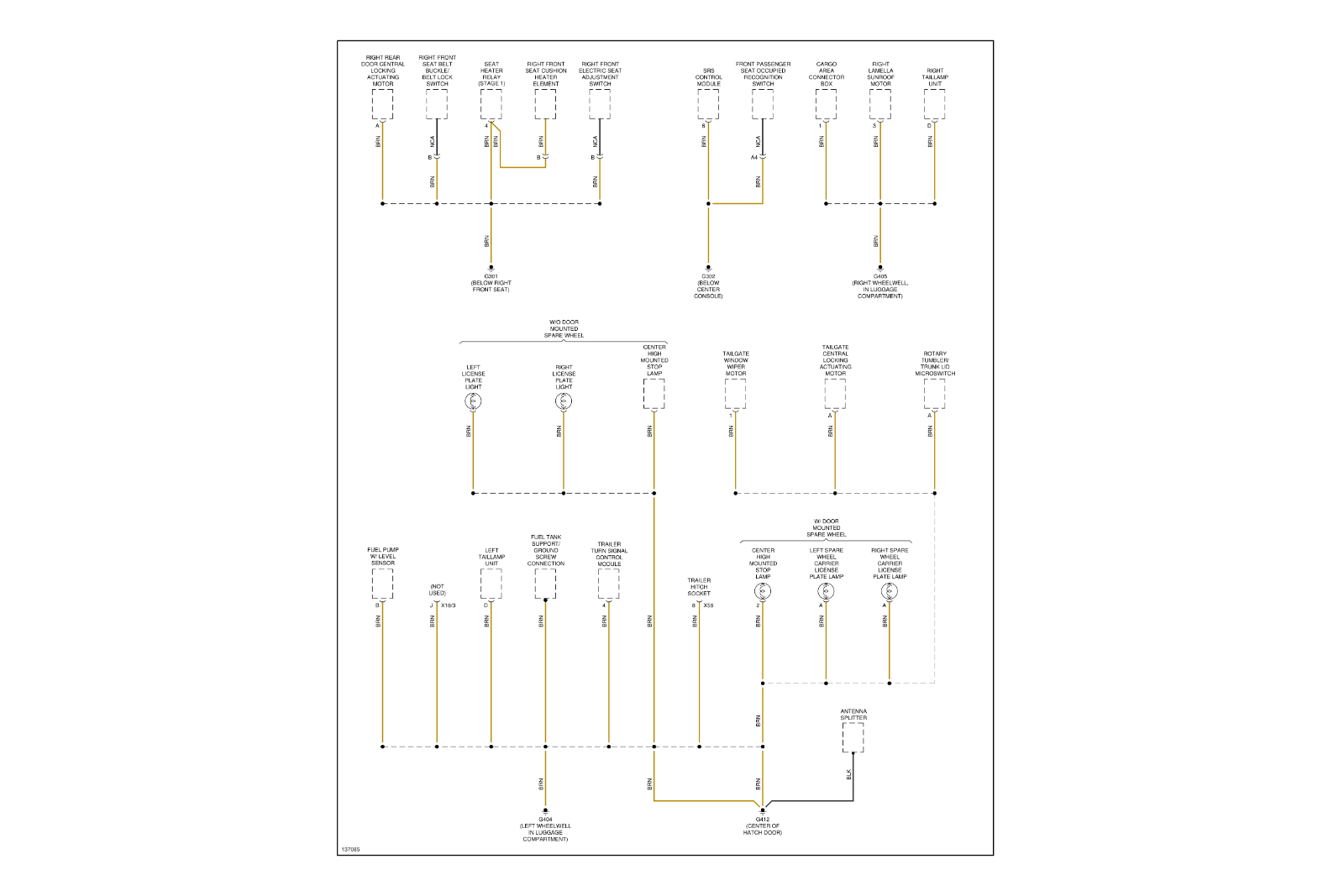

Схему по массе не ту кинул изначально

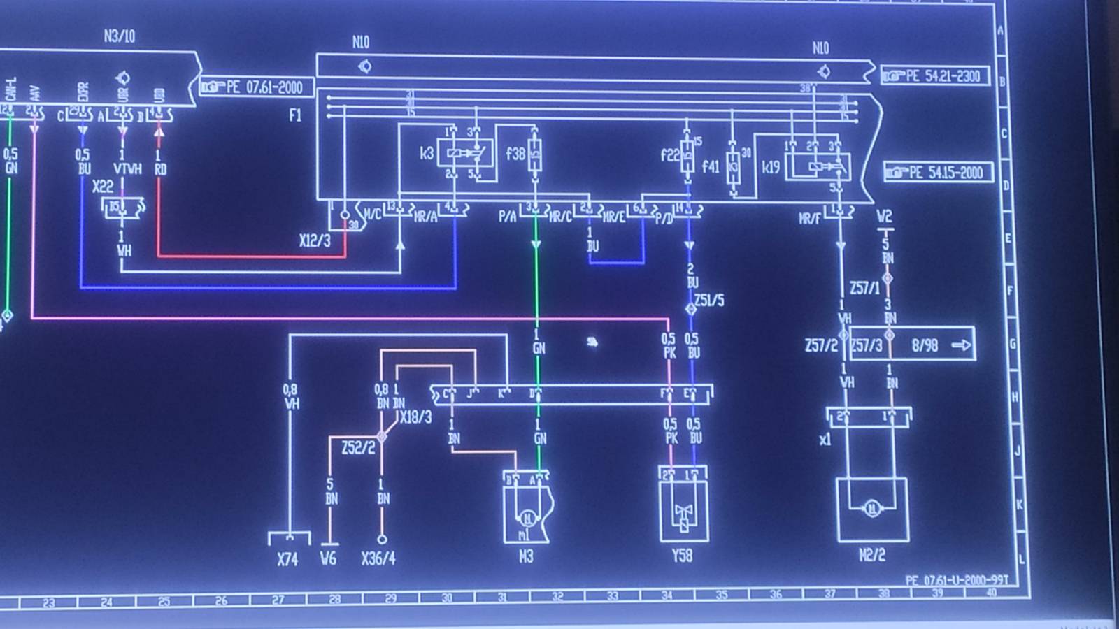

судя по твоей схеме, силовой плюс идёт от АКБ те от 30-й клеммы и он постоянный и никакие там 7,3 В там быть не должно, а должно быть 12В и нет никакого преда, а пред идёт на управление реле. Но это всё по твоим семам, дома посмотрю в Старфайндере. Управление обмоткой реле скорее всего идёт по минусу с блока двигателя, а плюс на управление идёт через пред, это опять же по твоей схеме. ПРОВЕРЬ перемыканием силовых контактов, какой будет результат напиши. Дальше будем думать. А то переливаем воду туда-сюда.

@zhuk1981 посмотрел схемы, порядок работы такой:
  1. силовой плюс на реле К3 бензонасоса приходит с 30-й клеммы, те он постоянный, после реле он через предохранитель Ф38 15А уходит на бензонасос, через два соединения в арке и на колбе.
  2. управление реле приходит через два провода с блока управления двигателя, там и плюс и минусIMG_20260525_121622.thumb.jpg.3113c2452d06787bbc4511c2afd15225.jpg

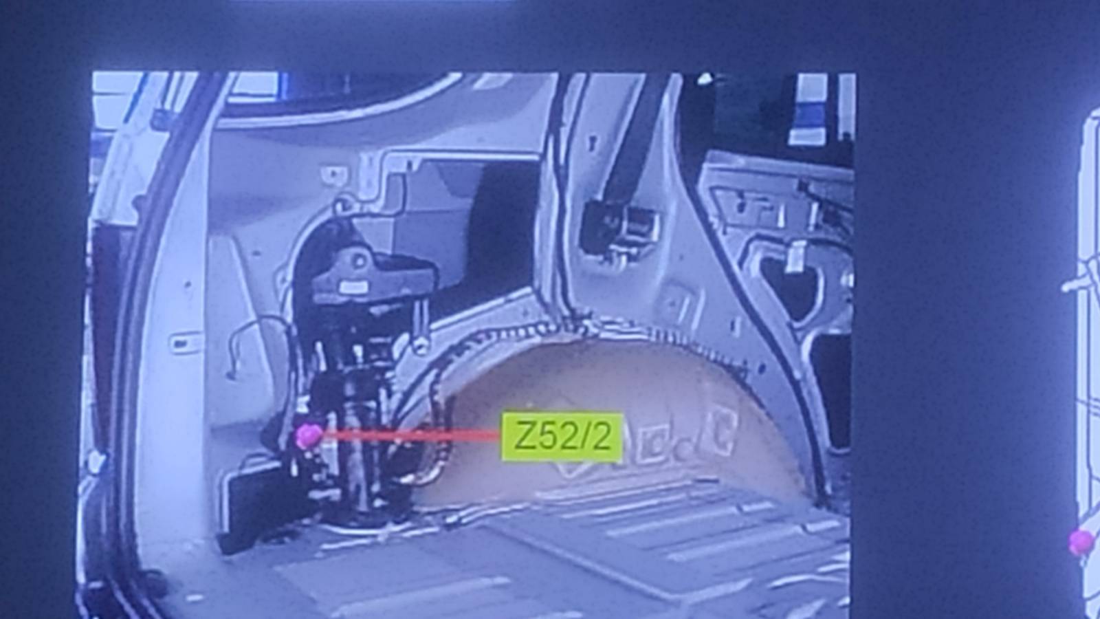

  3. точки массы бензонасоса к кузову находятся в багажнике слева сзади около горловины их там две, на фото указана точка их скрутки, а чуть левее на кузове, её видно одна из точек массы.IMG_20260525_121659.thumb.jpg.15b021fe684b40e1a9910a25c550e8bd.jpg

7,3 может быть  недостаточно для замыкания реле..... Я пересмотрел схему, там на управление реле приходит плюс с 15 клеммы, через пред 22 вот за что он отвечает:
