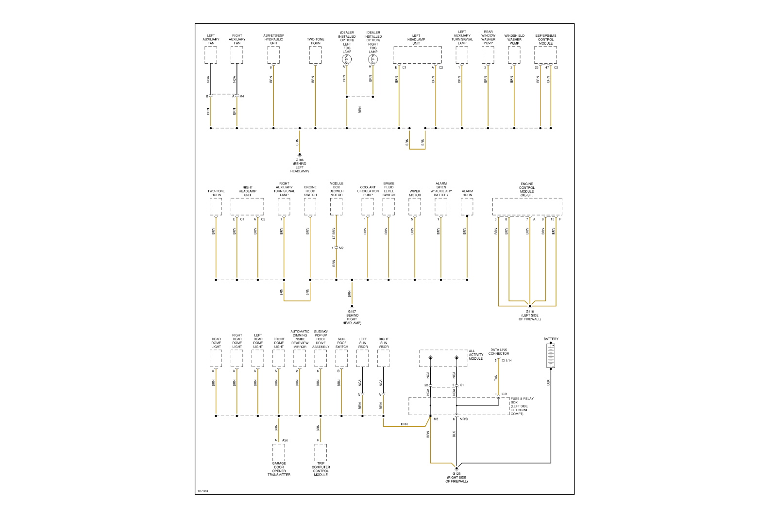

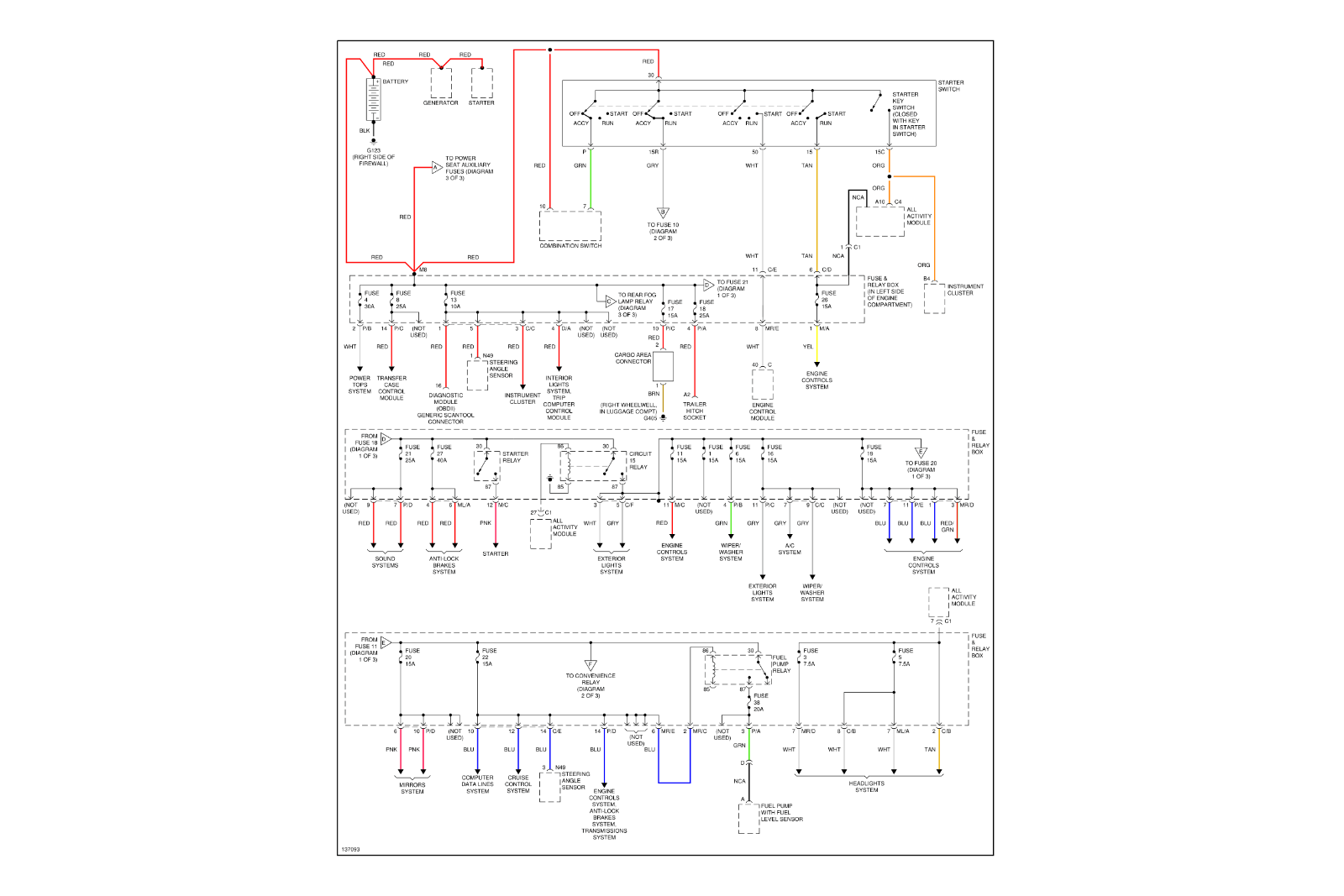

@zhuk1981 проверяй питание на разъёме колбы насоса. Масса там должна быть постоянно, а плюс идёт с реле. Если масса есть - пол дела. Плюс на приходящей ножке реле есть - хорошо. Остаётся само реле, его управление и питание насоса от силовой ноги реле к насосу. Питание до насоса проверить просто перемкни силовые контакты в блоке предов на вынутом реле насоса, если насос работает то проводка и проблемные разъёмы у колеса и на колбе рабочие. Остаётся управление самим реле, тут либо смотреть сам монтажный блок, либо проводку к нему. Масса на чём то одно не отрыгивает, они идут на группы потребителей, так что помимо насоса отрыгнуло бы ещё что-то с ним связанное по этим массам. У меня нет схем под рукой, не могу посмотреть. И когда задаёшь вопрос по электрике указывай год и мотор, тк схемы могут отличаться.
11 минут назад, СУПЕРГЕН сказал:
ДОрест 99 год, сентябрь, 320й. Профиль заполнен издревле как помню. Схемы точно его, потому как изучал эту тематику, там ноябрь 99го года уже какие то изменения есть
1 минуту назад, zhuk1981 сказал:
в профиле только что 320, года выпуска нет, а это важно.
Вечером постараюсь дома схемы посмотреть, и где точка массы на насос. Надеюсь реле проверял? Проведи самый простой тест, тебе о нём ещё Александр в субботу писал: перемкни силовые контакты в монтажном блоке под реле насоса, заработает?
