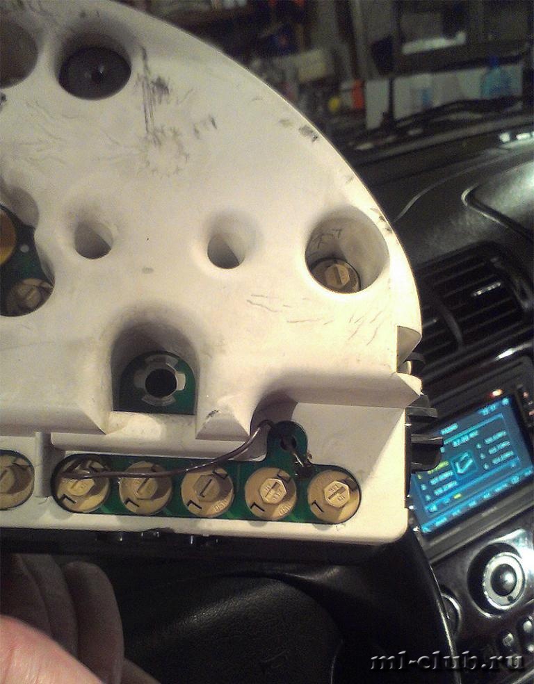

Здравствуйте. Снял щиток приборов для замены ламп, обнаружил, что две лампы соединены, каким-то проводком. Одна это BAS/ESP и вторая это лампа уровня масла. Обрывать не стал. Вот и думаю, кто-то заколхозил бутофорию чтобы лампы как бы синхронно гасли, либо так и должно быть?

Колхоз, сделано, чтобы скрыть неисправность... езжай на диагностику...
ага
даже по пайки видно-колхоз.делали видимость,что все работает.
Бывает такое, в основном от лампы зарядки или от лампы давления масла (не у нас) питают лампы :
Джеки Чан;
Air Bag;
ABS;
И другие электронные системы, которые активны.
У меня были лампы зарядки и ABS , на паджеро 3, вообще заляпаны жвачкой. Когда узнал, чуть не оболдел.
Советую такие авто покупать через диагностику, пускай даже и не через стар.
