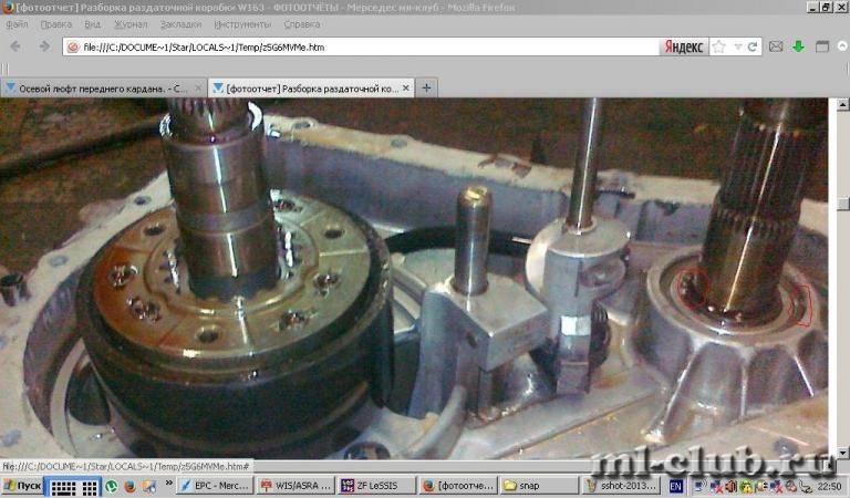

скорее всего люфтит подшипник в корпусе раздатки

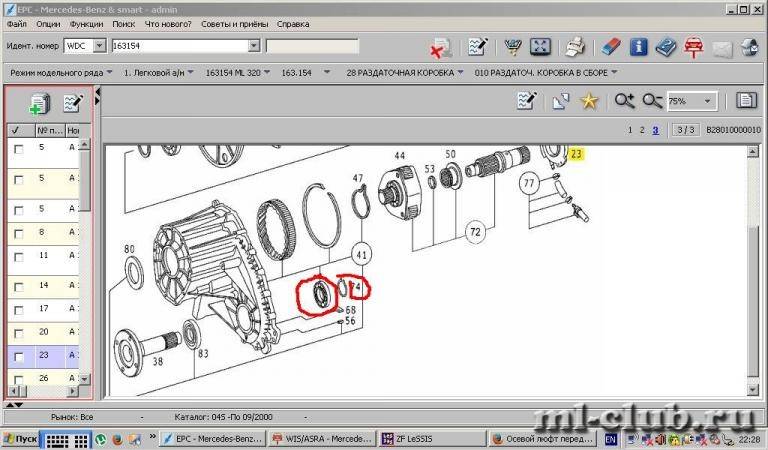

самому раздатку разбирать не приходилось, а по картинкам из EPC и WIS не понятно за счет чего фиксируется подшипник в корпусе
кто разбирал раздатку, подскажите как фиксируется подшипник вала переднего кардана

плохо видно, но похоже на стопорное кольцо
в любом случае надо разбирать раздатку и смотреть
кольцо ломается навряд-ли
а вот износ корпуса вполне возможен
думаю можно поставить под подшипник колечко компенсирующее износ корпуса
ну и сам подшипник поставить на фиксатор

Я в курсе. Посмотри, я даже ссылку в этой теме давал. Да и фото есть.
Вспоминая курс Детали Машин, предполагаю должно быть пружинное стопорное кольцо, а также припоминаю что подшипники ставят переходной посадкой. А это значит что вал не должен свободно ходить внутри подшипника. Так какого х... он так ходит свободно?

@Dim651, Да, за фото спасибо! Но жаль снято на мобилу. На ексисте каталог урезан. Ту картинку что Mizter показывал деталь 74 надо проверить я так понимаю. Чтото совсем не хочется снимать раздатку и разбирать ее :affliction :
Саш, ты предполагаешь елозит внешняя обойма в корпусе?

Завтра сфоткаю тоже на мобилу, но вдруг лучше видно будет.
Я думаю, что если там стоит маленькое стопорное кольцо на валу (ща не помню), то люфт возможен, только если поврежден (съеден) корпус. Такие кольца сами по себе и от возраста не ломаются.

А подшипник изнутри или снаружи запрессовывается?
one life one love
Есть Star
Изнутри, на стопорном кольце.
