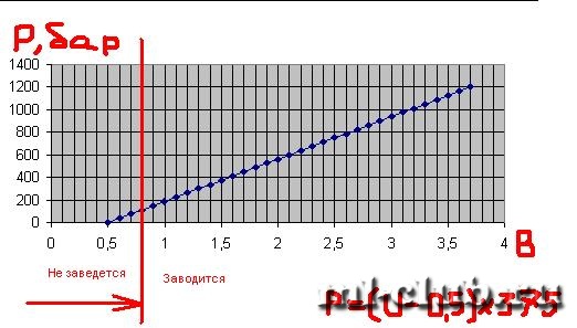

в ней нет давления как ты писал. но я тебе уже наверно третий раз говорю- так запустить можно.и мультиметром я напряжение мерял, потом по формуле высчитывал. Чем спорить попробуй сам, когда нужда прийдёт. мне размышления о том что такого быть не может уже надоели...это как на рынке я просил прозрачные "жидкие гвозди" мне продавец и каталог(старый) показывал и с пеной.у рта доказывал что я не в теме. но я к его сожалению такими уже три года как работал, не стал я с ним спорить, купил у другого и принес ему показать.... так и с вашей стороны....А я говорю- вы попробуйте при случае....я не боюсь что к меня накроется форсунка, я сделаю как раньше делал, и поеду домой, а другие пусть про 245 бар думают...

 Формулу расчета льющей форсунки можно увидеть?
читайте внимательней, теперь я понимаю что читаете через строчку. я говорил про формулу расчёта давления в рейке, а слив форсунок, это только мензурки в помощь, если без снятия. хотя и снятая форсунка на стенде мензуркой меряется то же...
Хорошо, тогда формулу расчета давления в топливной рейке? И где мерить это напряжение(датчик давления,регулятор давления,форсунки)?!

...и мультиметром я напряжение мерял, потом по формуле высчитывал.
Значит формулы ни какой нет у вас. Значит на этом и закончим.
он в это не поверит.так как 140 бар ,это 0.87 вольта, и в его концепцию что при таком давлении можно завести авто это ни как не вписывается.

Вот это выражение я назвал полным бредом.Для меня не было секретом что при включеном зажигании напряжение на датчике давления 0,5в,при вращении стартера,начинает расти напряжение и при домтижении 0,8в пойдет команда с эбу на запуск. А дальше мы вернулись к тому с чего начинали тему,о чем я писал в начале,низкое давление в рейке может быть по двум основным причинам :1.неисправность регулятора давления 2.Форсунка льет в обратку.Есть еще и третья неисправность тнвд - низкая производительность,отсюда и не возможность создания необходимого давления.От чего ушли к тому и вернулись.

....Приведенный выше график и формула, приведена для конкретного автомобиля,какого поколения CR мне не известно. Давление впрыска или запуска 1поколение( 1999г-2001)-140атм,2пок(2001-2003)-160атм,3пок(2003-2005)-180атм,4пок(2005-...)-220 атм,в разработке уже наверно есть и 5 поколение.........То что касается шарика и пружины-это запорный механизм клапана. Пружина имеет определенную жесткость,открытие клапана происходит при давление( при условии что напряжение не подано на электромагнит) в 100 атм для 1 поколения( этого давления не достаточно для запуска),ну и соответствено меняется в сторону увелечения для последующих поколении...... То что касается определиня что неисправно регулятор или форсунка. Отключаем регулятор давления(датчик распредвала),что бы не было запуска. Производим измерения,если происходит изменения напряжения на датчике давления от 0,5 в сторону увелечения - значит давление растет,форсы не льют(если хоть одна будет лить в обратку давление не создаться и напряжение на клапане давления неизменится,ну или будет менятся в небольших значениях).На профоборудовании вы бы видели вообще изменение давления.Вот как то так в общих чертах.В моих расуждениях могут быть не точности и ошибки,если что поправьте.
1 Осциллограммы в посте 59  сделаны на ML270CD 2004 года выпуска VIN: WDC1631131A569284 получается это третье поколение.
