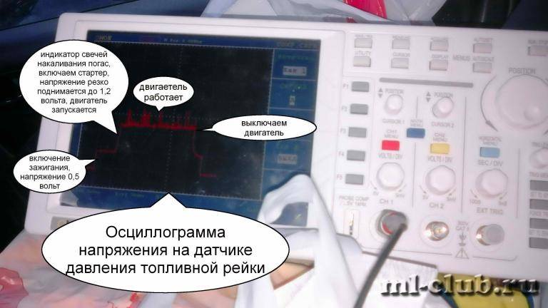

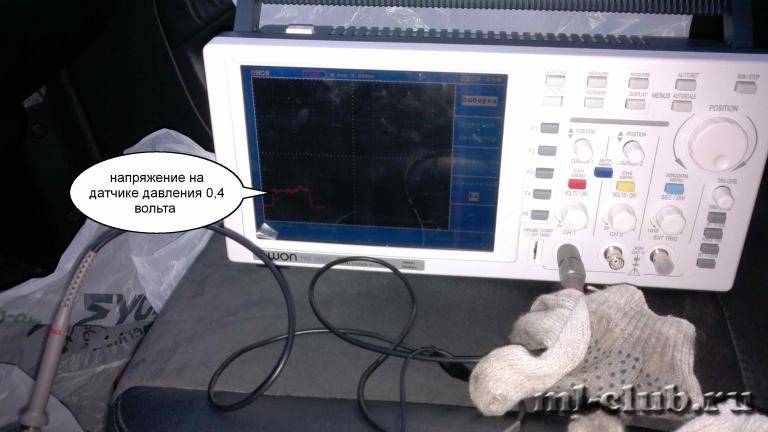

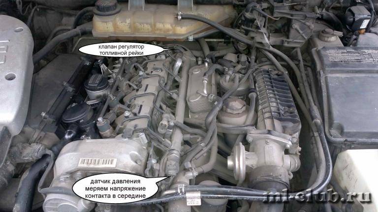

Итак на днях было минус 10 град. Утром опять  двигатель завелся на 5 секунд и заглох. Как подкованный на форуме знаниями сразу стал измерять напряжение датчика рейки. Напряжение  было 0,4 вольта - уже результат. Почистил прозрачную трубку у тннд, ничего не понял пустая она или полная, но пузырей точно не было. Дальнейшее кручение стартером привело к его полной разрядке. После этого желание копаться на морозе в моторе пропало, вызвал эвакуатор и отвез в сервис.  В сервисе она уже не заводилась даже в прогретом состоянии. Что они делали. Определили по прозрачным трубкам, что в магистрале низкого давления топливо есть. Заменили клапан регулятор в топливной рейке на свой бэушный, стали крутить стартером, давления в рейке нет. Стали проверять слив форсунок, форсунки в норме, а давления в рейке нет.  Вообщем аккумулятор сдох уже в тепле, сказали аккумулятор вези другой , этого не хватат, что бы крутить. На второй день привез новый аккумулятор. Крутят давления нет. Какими то умозаключениями пришли к выводу что и их бэушный клапан регулятор давления дохлый , поменяли на новый, и все давление в рейке появилось двигатель завелся. Из коментариев, что у меня было они сказали следующее. Вечером заглушив машину давление в рейке сохранилось до утра. Когда вы уторм завелись тнвд стал качать соляру в рейку и повышать давление.  Через пять секунд клапан открылся и заклинил в открытом положении, солярка вытекла в обратку и давление упало и мозги машины выключили управление форсунками. Не знаю верить им или нет, но пока на улице плюсовая температура, машина заводится. Ждем морозов. Еще клапан старый они мне не отдали, сказали выбросили и у меня есть смутные сомнения что у меня там стоит новый клапан , а не мой старый восстановленный. что скажете мерсоводы. На будущее для общего развития снял осциллограмму напряжения датчика давления топливной рейки. фото некоторые прилагаются.

Регулятор давления, вообще расходная деталь, как фильтр топливный. При первых плохих и долгих запусках, в первую очередь менять его, при условии что напряжение на датчике ниже 0,8В. А потом уже подозревать все остальное.
Ссылка на комментарий
Поделиться на другие сайты
Я очень долго разбирался с системой CR - система аккомуляторного типа,т.е постоянное давление впрыска в независимо от частоты  вращения коленчатого вала,клапан работает немного не так. В нем есть механическая запорная часть(шарик и пружина) каторая способна поддерживать давление 100 бар- эти 100 бар нужны для исключения эфекта "гидро удара" и вспенивания соляры при резком повышения давления, у третьего поколения CR давление впрыска 180 бар,как только вы включили зажигание,на электромагнит поджал клапан,т.к тннвд даже при частоте вращения стартера создать давление больше 180 бар за счет своей производительности(есть такое понятие у насосов расход-подача) и давление достаточное для запуска в топливной рейке создется практически за секунды. Когда машина заглушена в системе ни кого давления нет. У вас произошло следующее пока регулятор был холодный он еще работал,как только через 5 секунд нагрелся электромагнит заклинило,он перегрелся и отключился. Так что те ребята каторые делали вам ремонт не разбираются в системе CR методом научного тыка проверяли все что могли. Если бы у вас была возможность поехать к ОД или в нормальный сервис где разбираются с системой CR,то машину давно починили. ОД просто бы подключил комп и считал ошибки и показаните давления в топливной рейке,они бы сразу указали на неисправность клапан-регулятора. Клапан не ремонтируется,его нужно менять. Клапан-регулятор вещь хитрая если он неисправен,то пока он холодный работает,как только нагрелся сразу умерает,остынет снова заработает. А нагревается он быстро в течении нескольких секунд. Как я писал раньше у CR 3 проблемы которые компосируют нам мозги:1.воздух в магистрале низкого давления и обратке-долгии не запуск.2.Форсунки льют в обратку-не запуск совсем.3.Регулятор давления-запуск на абсолютно холодную и отказ в работе на горячею,либо сразу не запуск.
