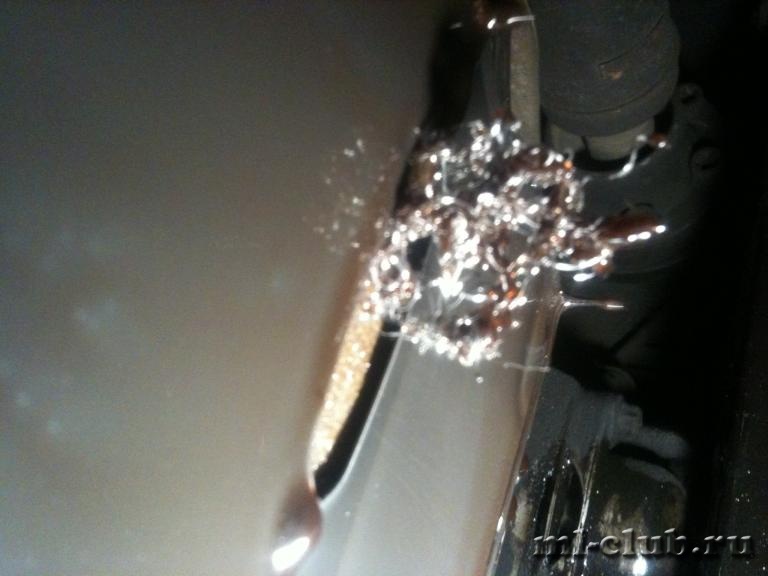

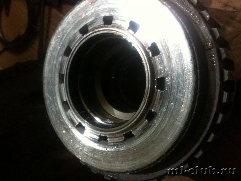

Представляю как все ждут.... Короче, когда ремонтировал свою коробку, брал запчасти из другой коробки, которую купил ранее! Разобрал в гараже свою, и рядом разобрал другую(зря), что бы брать от-туда запчасти! И в общем со своей коробки снял переднюю планетарку с шайбой, а с другой коробки снял без шайбы и так и собрал коробку свою без одной шайбы( на рисунке сборки коробки,шайба номер 239), а так как разбирал первый раз коробку автомат, не заметил, что шайбы нет! Так получилось, бывает, первый блин комом...   И на такой коробке я ездил 3000км и всё было хорошо, кроме ошибки по бублику!  А теперь когда ремонтировал мотор, то решил слить масло с акпп и посмотреть что с ним! Начал сливать, а там серебрянка текёт... Снимаю поддон акпп, а там стружка на входе в фильтр, как с токарного станка! В ощем, шайбы не было под  планетаркой и подшибник игольчатый ходил по алюминию! Алюминий стёрло естественно, и появился зазор! Далее раздавило игольчатый подшипник под барабаном К1( номер подшипника 211, по схеме) и выдавило его наружу! Барабан К1 и терло по "масленному барабану(520)". От сюда и стружка! Получается датчики считывают обороты с переднего планетарного ряда и передней солнечной шестерни( на схеме 592) и т.к. между ними было большое трение(небыло шайбы) они вращались практически с одинаковой скоростью и ЭБУ понимал, что мощность трения бублика большая, типа он не пробуксовывает! Вот и весть косяк! Всё устранил, помыл, запчасти взял со своего "донора", теперь ошибок нет и при включении D или  R нету удара вообще! Если бы не было другой коробки под рукой, то не было бы такого косяка! Разобрал бы свою коробку, собрал бы и уведел бы, что осталась шайба, а так хз...
P.S. Хорошая штука опыт! Берёт сука дорого, но объясняет популярно!!!
