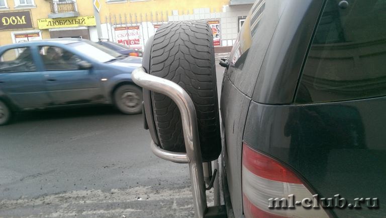

У меня на калитке висит 275/60/17, внешний диаметр 789 мм против указанного Мишей - 777 мм.
  В 28.11.2014 в 08:17, Shved сказал:
  В 28.11.2014 в 07:49, Knyazev сказал:
  Shved сказал:
265/70/16
но в штате же еще и 17 могут быть. Неужели R17 не полезет? Хотя, мне пофиг, у меня 16.
Да хоть 18... Лишь бы наружный диаметр шины был не более чем у 265/70/16. К стати ширина 265 тоже близкая к конечной, т.к. зазор до двери остаётся не большой.
285/50/18 без вопросов возил, что по диаметру колеса, что по его толщине.
285/65/18 чтобы впихнуть, пришлось приспустить колесо.
Запаску 265/70/16 подбирал под колёса - 265/ 60/18.
наружный диаметр: 265/60/18 - 775 мм.
                                  265/70/16 - 778 мм
                                  285/65/18 - 827 мм.
                                  275/60/17 - 762 мм
Источник размеров http://shinteh.com.ua/shinnyy-kalkulyator
Получается, что нормально подходит запаска в калитку до 780 мм. в диаметре.
275/60/17 почти в притирку! Если хлопнуть сильно, то чуть чуть лупит по планке над номером на крышке багажника.
post-4890-0-61470100-1417261533_thumb.jp
post-4890-0-45930400-1417261572_thumb.jp
post-4890-0-12598500-1417261650_thumb.jp
  В 29.11.2014 в 11:48, Совсем угрюмый сказал:
Стало быть ширина 265 тоже оптимальна.
От калитки сильно зависит. Установить можно по-разному, бывают после ДТП калитки, гнутые, выровненные кувалдой.
Если штатная калитка, то там мало места в ширину - очень близко к крышке багажника, если реплика типа Winbo, то туда и 305 ширина легко залезет, ибо ставится на рестайл и не требует штатной "калиточной" накладки на багажник с выемкой под колесо. Я же говорю - 285 ширину возил и еще места километр было.
Поэтому разговор кому что влезет - индивидуальный в каждом конкретном случае.

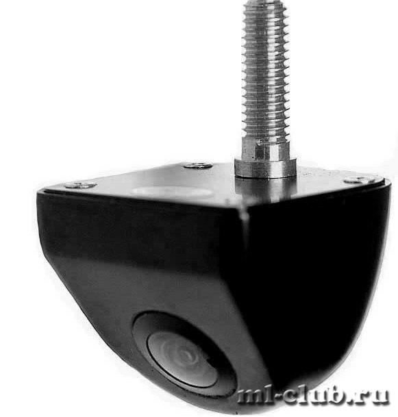

ни камеру
Саша, что за камера, поделись. Прикидывал уже, как крепить будешь, как обзорность. Имею ввиду насколько она для калитки заточена.
себе вкорячил камеру на подобии этой.  врезал её в аккурат между фонарями подсветки гос. номера (на калитке). на обзорность не жалуюсь)))
post-13445-0-66899400-1417611849_thumb.j
@LimonOFF,спасибо. приму к сведению
у меня что то подобное! Стояла также между фонарями подсветки! Обзор шик и зонировано изображение - удобно! Также и на калитку вкорячу...
