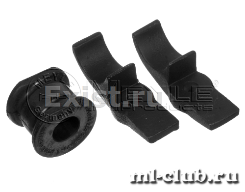

открутил болты, заменил втулки, сжёг к ебеням пыльник шруса, ну да ладно, есть вопросы к знатокам:
оказалось, что у меня стаб стоял неправильно(кверх педалями), теперь поставил нормально, выгнутой частью у маленькой втулки вниз, но вот незадача - скобы, обжимающие маленькие втулки стоят как-то по диагонали, не ровно друг к другу. Кто знает: что делать, чем чревато и т.п.????
post-11509-0-49771200-1441840983_thumb.p вот про эти
по ссылке  в самом низу(фото)-менял летом,крабы"должны ровно стоять без перекоса.и болт надо акуратно затягивать
а почему у меня они не встают ровно?????? на прошлой машине всё вставало, зжесь тянуть начинаю - перекашивает.
завтра буду пробовать тянуть на стоячей машине, тянул вчера на подьёмнике, под колесо упоры ставил
старые у меня тоже стояли наперекос-новые поставил нормально ровно стоят
