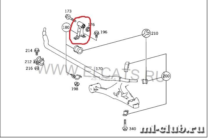

есть износ у скобы крепления втулки которая на стабилизаторе. а чем смущает то?
Отзывами неположительными. Типа крошится...
не слышал подобного, видел как трескался очень сильно.я для себя проверил бы на себе
Ром а оригинал существует для замены?
Алексей, есть неоригинальные стойки. Я себе поставил. Они в комплекте (болт и втулки). Я брал потому что болт изношен был сильно в местах где втулки. Брал какой-то Febest по 850р за сторону.
Однако, перед этим успел купить полиуретановые втулки. Теперь у меня с одной стороны полиуретан (11-02-1589), с другой неоригинальная стойка в комплекте. И то и другое уже года 2 чувствует себя прекрасно.Что именно было неоригинал, не помню, к сожалению ((
речь шла об этой стойке post-11124-0-55799200-1419495117_thumb.j и запрессованной в нее сверху втулки, через которую она крепиться болтом
Муслим, спасибо что откликнулся, Фебест вроде неплохие вещи делает.
Роман, совершенно верно, речь идет именно о этих стойках.
