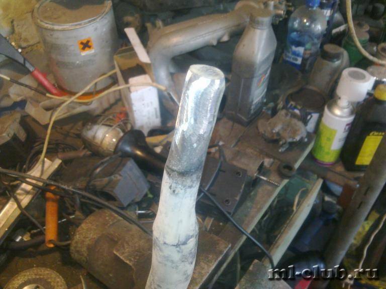

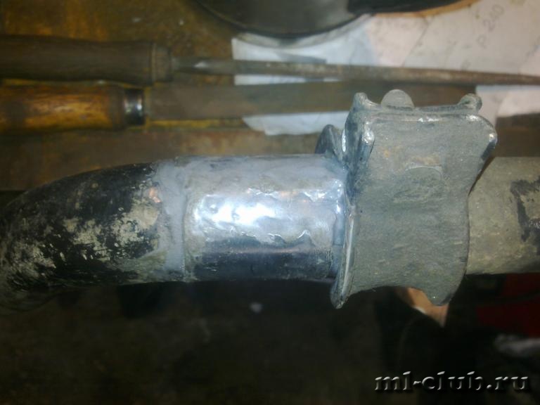

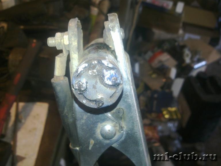

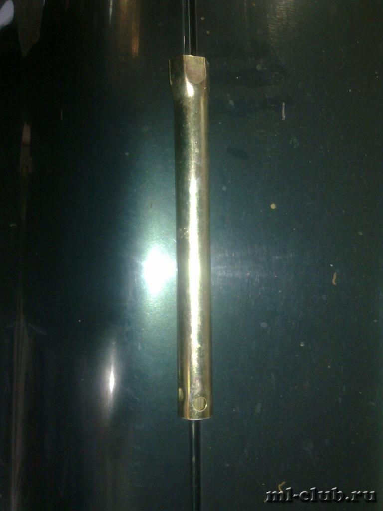

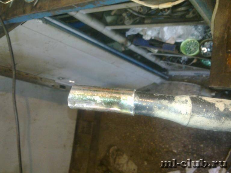

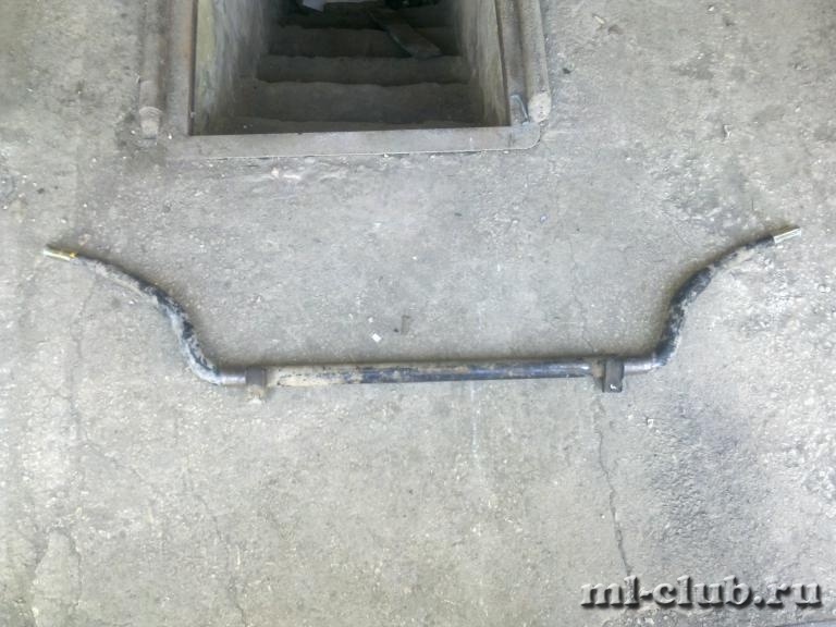

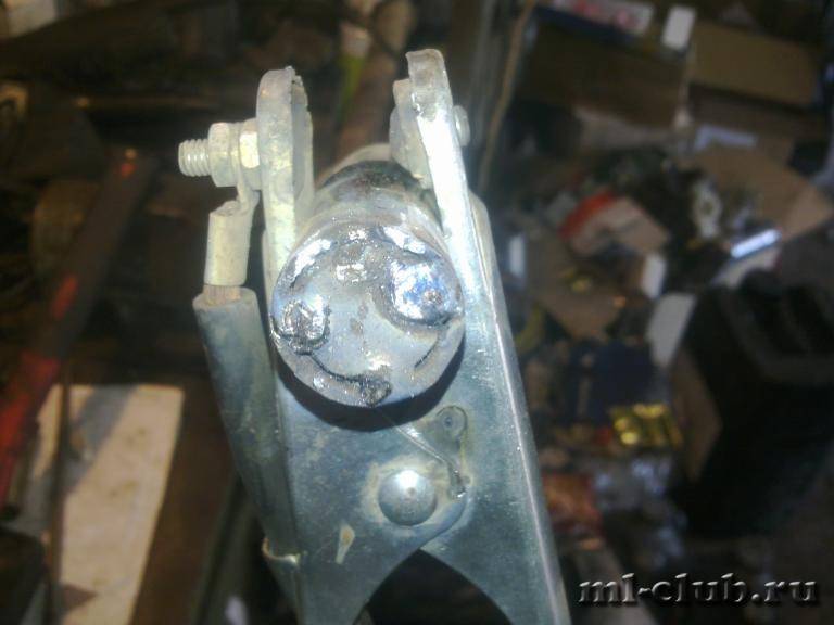

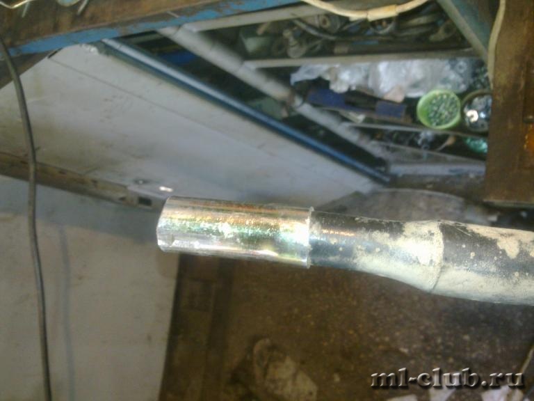

Добрался вчера до своего стабилизатора и чуть восстановил его.Для этого потребуется свечной ключ на 21 мартышка и сварочник .У меня износ был достаточный поэтому я чуть обтачил стаб  и набил кусок трубки на него . Поставил несколько точек сваркой для надежности . Наружние готовы , а внутренние обернул миллимитровой пластиной и тоже приварил . Вечером все поставил .   И тишина наступила.

Ай да Коля, ай да рукодельник. 5 за смекалку!
Интересно мнение Гуру Бибияна по такому решению проблемы.
  В 07.07.2014 в 20:26, alex222 сказал:
По внешним местам восстановления стабилизатора(краевые сайленты) почти согласен! Но не обтачивал бы сам стабилизатор, а готовил бы (изготавливал отдельно) ремонтную втулку из стали СТ45(с "гарантированным натягом"  инженеры меня поймут...) и прессовал бы нагретую до 650-720 С (пирометр всем в помощь) с последующим охлаждением в масле. По "БОЛЬШИМ" (внутренним) или плазменное напыление или "не трогаем" так как сварка производит "отпуск" детали, что влияет на упругость -  "скручивание" в худшую сторону. НО!! в условиях домашней мастерской в Ельце- это очень грамотное решение! (именно по этому я сразу поставил "+" топик стартеру!)
Спасибо Ян за коментарии.
Спасибо за комментарии и отзывы .
@коляндр, Николай! Не бойся экспериментировать! Успехов!

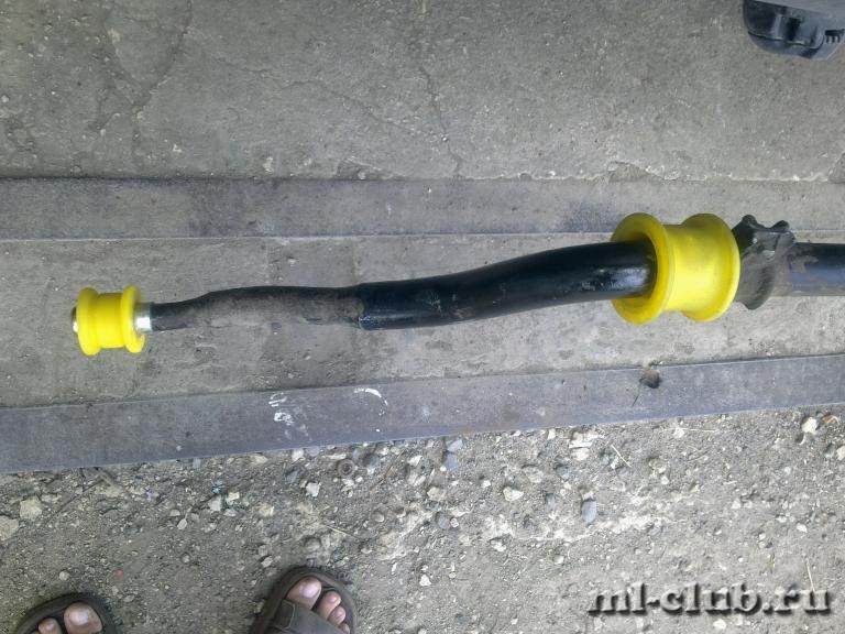

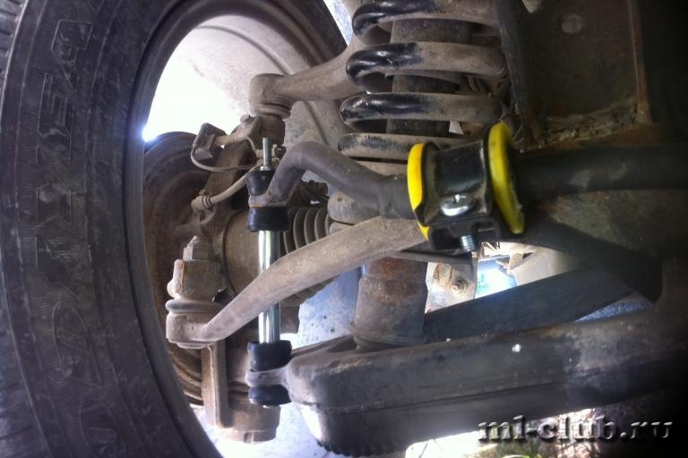

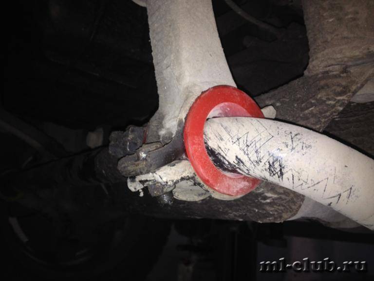

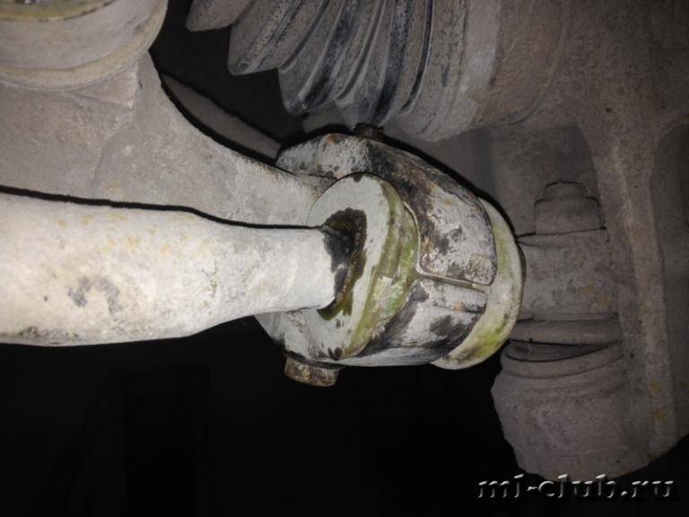

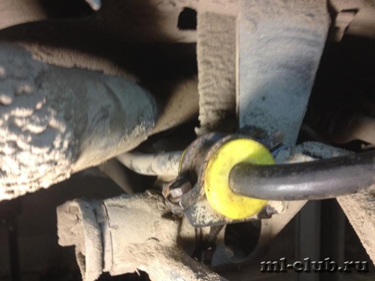

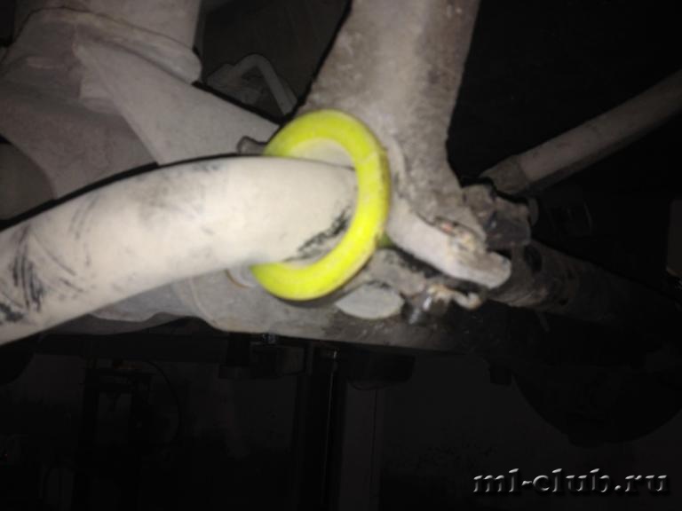

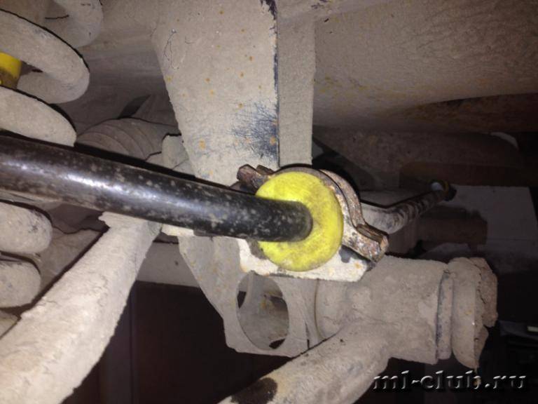

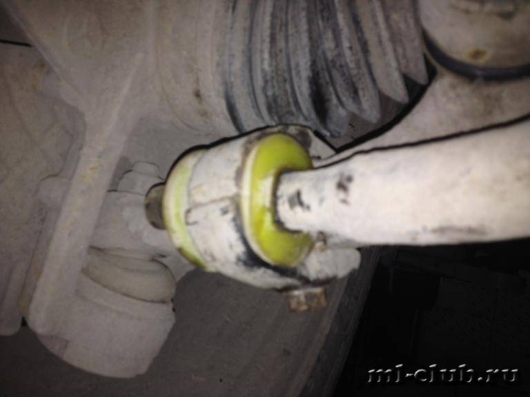

в копилку своих фоток накопал - менялось все без разрезаний, стабы изношены, но не криминально, после замены ушли стуки в подвеске. желтые - точка опоры, а красный взял на пробу - полиуретан. не знаю как у кого могут слезать втулки - крепятся намертво и буртики фиксируются.
