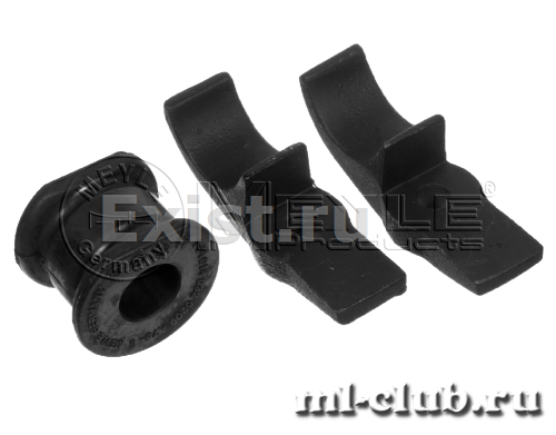

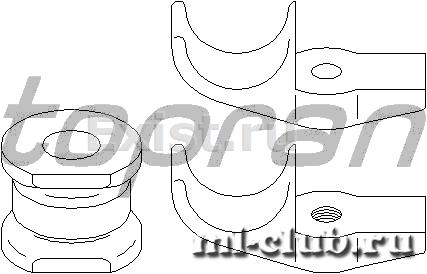

Мужики, еще раз можно по подробнее, что за выемки на втулках и куда они должны смотреть, когда сами втулки уже на стабе?
post-8586-0-09063900-1403872018_thumb.pnpost-8586-0-36752000-1403872054_thumb.pn
Выборка окружности втулки должна быть обращена к рычагу
