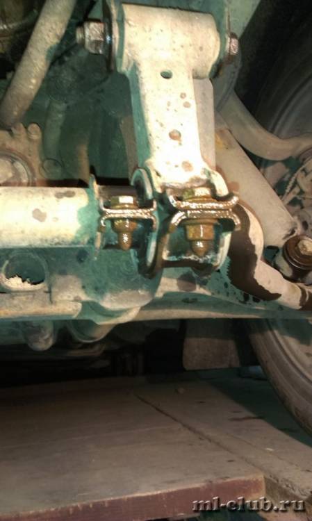

Как должны стоять скобы по краям передних внутренних втулок ибо у меня они стоят вплотную и немного подтирают их.
