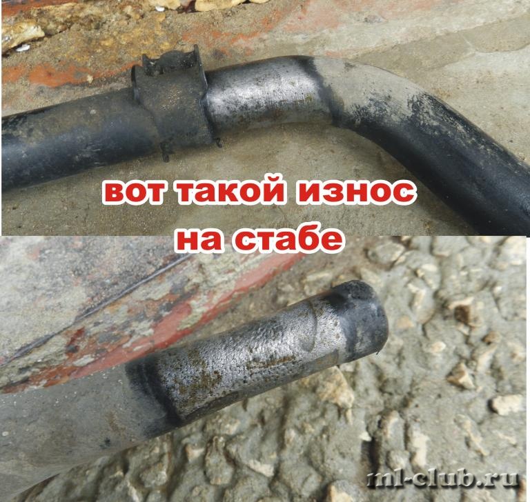

Износ переднего стабилизатора
и всё таки термоусадкой проще и менее гиморно. да и вполевых условиях самому запросто. а сваркой - да. как вариант когда есть возможность.
  В 29.08.2013 в 11:42, Андрей 76 сказал:
Заусенцы убираются прамазкой эпокситкой и зашкуриванием. Но если не нравится,как я сделал,тогда мотайте изоленту, она надежнее! :D
почему не нравится? просто так сделать надо уметь, а усадкой быстро и тоже надёжно.
вобщем пришли сегодня мне втулки.... и вот, что я обнаружил: у втулок от 124-го внутри ещё стоит текстолитовая втулка..... нафига?
затарился термоусадками на днях буду колдовать....
про наращивание сваркой консультировался у спецов по металлообработке - все в один голос сказали, что металл в месте наваривания изменит свои свойства, т.е. станет менее упругим, но вот на сколько это критично для стаба ни кто давать оценку не стал.... так, что тут только опытным путём я думаю.

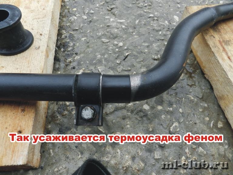

давай пиши отчет, особенно какую термоусадку брал, т.к. я бы тоже тогда втулки бы махнул крайние и термоусадкой стаб затянул.
  t-55-2 сказал:
20 и 40 мм.
  t-55-2 сказал:
давай пиши отчет
напишу по результатам через энное количество пробега, чтоб понять помогло или нет....
20 и 40 - это диаметр изначальный?
сколько слоев усаживал на стаб по краям?!
  t-55-2 сказал:
да
  t-55-2 сказал:
жду свободного времени, чтоб начать.....завтра-послезавтра.

Я под крайние втулки термоусадку не ставил, а поставил втулки от 124. Они очень плотно садятся.
Вобщем эксперементировал сегодня с термоусадкой. Вот что вышло:
Втулки решил поставить от МЛ, от 124-го пока в запас:

Не пойму по фото. Весь стаб в термоусадку обвернул, или просто хорошо помыл? Я термоусадку под большие сайлентблоки в два слоя укладывал. При том первый под хомут подсовывал. Тогда со временем не вылазиет из под сайлента и сайлент очень плотно стаб обнимает.
момыл хорошо.... :D  я тоже в два слоя закатывал, просто на фото не видно.

Менял у себя в гараже на яме, колёса не откручивал, болты и гайки заранее (2-3дня) проливал ВД-шкой, так что проблем с откручиванием не возникло, хотя болты и хомуты были довольно поедены ржавчиной, которая после снятия вся удалялась скребком, мет. щёткой и шкуркой. Снимал так:откручивал сначала боковые, потом центральные втулки, ставил: сначала наживил центральные болты на 2-3 оборота, потом одну крайнюю (тоже только наживил), потом другую крайнюю, затем всё протягивал.
Снимать легко, можно и одному и хоть без ямы валяясь на земле, ставить лучше с помошником. Я в этот раз ставил один и пару раз стаб падал по маковке, не больно, но неприятно - надеюсь без последствий для моего мозга :lol:  Надо каску прикупить....хотя может уже поздно.
