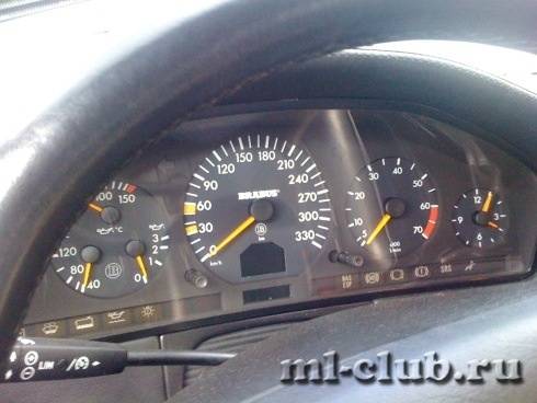

1) Вы говорите что сами поставили датчик температуры масла коробки. Вопрос, а зачем тогда в этой самой коробке стоит этот датчик и выводит температуру масла в коробке на приборную панель?! То есть он там есть- вкручивается как сливная пробка
2) у МЛ стоит отдельный радиатор охлаждения масла в коробке( на 140 я не смотрел).
На 140 тоже должен стоять отдельный радиатор для масла АКПП! На пятисотом серийном 124 тоже стоит отдельный радиатор. Причем один для моторного масла и один для коробочного. На самом радиаторе для охлаждения АКПП стоит датчик температуры, который управляет вентилятором который установлен тут-же на радиаторе! При этом в той версии в салон не дается никакой информации о температуре масла! Наверное посчитали ниже достоинства владельца такую информацию. В той ситуации ,которую я описывал добавили еще один радиатор к уже существующим и видимо этого хватило.Хотя может быть и владелец этого монстра немного успокоился и перестал жать на все деньги! При эксплуатации радиаторы частенько забиваются грязью (стоят-то в карманах бампера) и происходит такая оказия даже на серийных машинах. А вот датчика вместо сливной пробки я честно говоря не видел! Это какого года машина? Вообще эти модели Мерседес изготовлены для длительного движения с высокими скоростями. А товарищи кто первыми их здесь приобрел часто не обращали никакого внимания на машину - просто давили в пол! Конечно не на третьем так на пятом светофоре происходила поломка. А оборванные привода на них Вы видели! Вообще много проблем вылезло только у нас в России. О своих впечатления скажу-на руль таких машин надо вешать предупреждающюю табличку-так они дергают и с места и со ста километров и с двухсот! На 210 прокатывался со штатной резиной(наверное R18) так страшно до газа дотронуться-вск как в мультфильме! У 210 почему-то даже арки колес Брабус не стал расширять, только внутренние закаты крыльев загнуты!

  В 14.09.2015 в 11:42, ML300 сказал:
слева стрелка температуры масла в АКПП
Фото
Верхняя об означена значком
Пробка в поддоне коробки с датчиком , латунная и на неё идёт проводок.
post-11734-0-01504500-1442231912_thumb.j

Посмотрел фото- спасибо! Хотя на мой взгляд актуальнее температура масла в двигателе! На штатных датчиках была выбита температура срабатывания вентилятора 105 градусов . Хотя могу ошибаться! Остались еще зиловские спецы по автоматическим трансмиссиям- можно уточнить!

на мл 7,3 ничего кроме АБС вроде нет и он разве не постоянный полный привод?
  В 14.09.2015 в 12:07, ML300 сказал:
там температура масла в двигателе тоже присутствует...ниже температуры масла в коробке.
В деталях на фото одинаковые лейки на давление масла и под стрелкой температуры! Может действительно температура масла в двигателе? Как думаете? А пробка с датчиком  в поддоне АКПП еще для чего-нить!
Тень от руля не дает рассмотреть значек! Но там должна быть температура охлаждающей жидкости двигателя!
