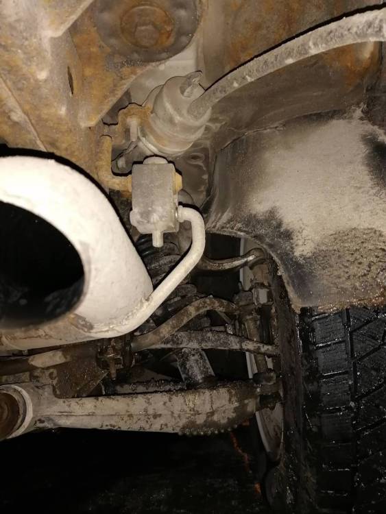

@mrbuz а о каком именно клапане идёт речь ? Где он именно находиться (можно фото) и его заводской номер.
  В 06.09.2021 в 21:55, artemy сказал:
A1634760232
Находится под балкой заднего бампера
Вот он
@masterw220 Спасибо за ответ, попробую поискать на разборке, если он не джорогой будет попробую поменять. Ну а не поможет то буду скидывать чек енжен, так как написали что на расход топлива это не влияет.
  В 07.09.2021 в 08:58, masterw220 сказал:
Вот он
Добрый вечер. Тоже неделю катаюсь с чеком, ошибка 0446. Тему прочитал. Пока только разъем снял под левым лючком в багажнике. Клапан который нужно исключить я так понимаю этот
Если это он, то завтра удалю и на днях заеду к бабушке.

Добрый вечер,у меня с ним тоже проблема ,только он рабочий ,при включении зажигания или запуская двигатель он не срабатывает ,к нему идёт 6.7 в вместо 12в ,на премию с аккумулятора всё работает ,не в курсе что может быть ? Проводку посмотрел всё до входа в кузов ,не пойму мозги так дают мало напруги  или в чём проблема , подскажите пожалуйста 🤝

  В 19.08.2023 в 10:53, Dandi сказал:
1 клапан - запорный (под машиной который) - без напряжения открыт или закрыт должен быть?
Снял с авто, вытряхнул кучу пыли, продувается...
Сам себе отвечу, мож кому пригодится, плюсанете))
Для американок!
Под машиной (в районе заднего правого колеса)
это клапан/датчик вентиляции - он нормально открыт (без напряжения открыт). Через него входит/выходит воздух с адсорбера при доливке бензина или его расходовании. Он снимается вместе с задней трубкой. Передняя отсоединяется после ослабления хомута. Внутри пыли много и возможно уже сыпется поролон-фильтр. Продул вернул на место. Новый стоит 20 тр, бу кучами на разборах, так как многие ампутируют. При неисправности этого клапан мозги вешают джекичана с кодом P0446 Неисправность в цепи датчика вентиляции системы контроля за отводом паров топлива.
