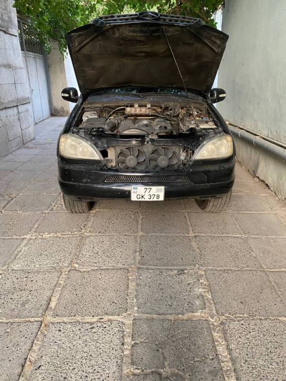

Здравствуйте всем )))
после починки радиатора основного , не завелась машина
вот так просто на ровном месте
Хоть убей
стартер не крутил
На прямую кинули стартер крутил но не заводился
вызвал эвакуатор и давай к мастеру
оказалось слетел дамп (могу не правильно сказать ) , там байты были ( инфо об авто ) он перезалил и завелась ))))20DD1B01-B6C2-4147-AA96-9D06BBFE2F06.thumb.jpeg.856337543dd71c432be9a707cffb14c6.jpegIMG_8501.thumb.jpeg.409558c72ffbf86b0b5695a6cd16c6ea.jpegIMG_8500.thumb.jpeg.cbf5369e4a7a163c7490ac2783f0a7c8.jpeg
вот фото ))
