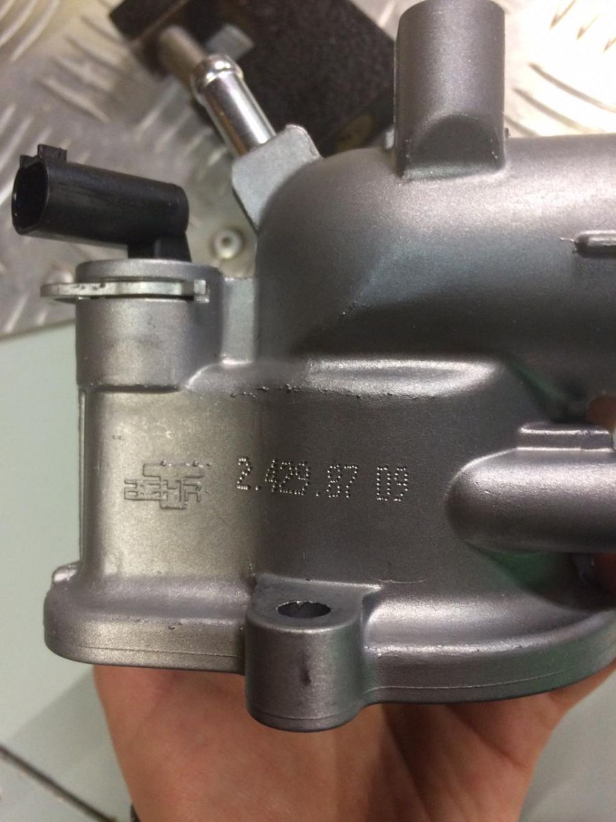

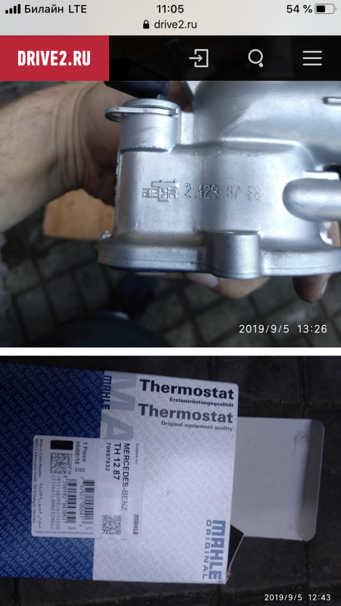

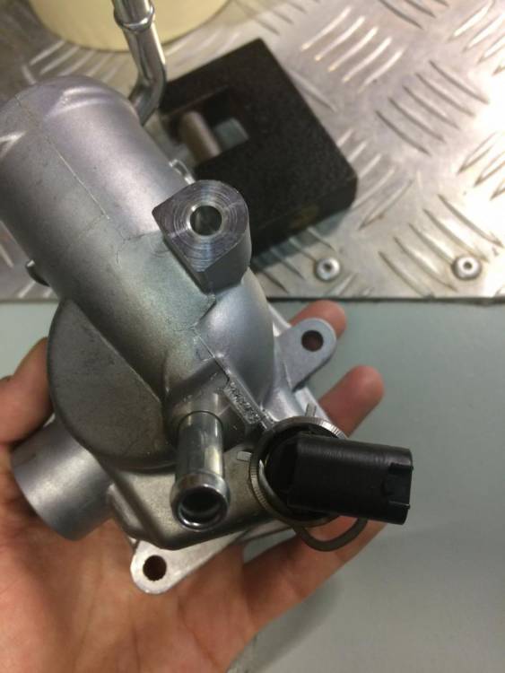

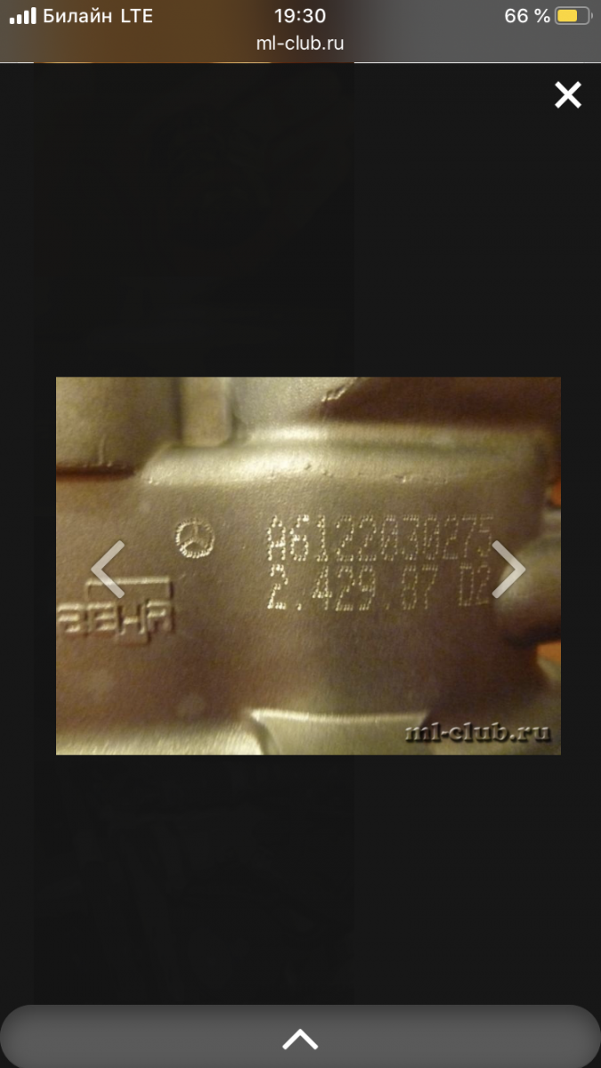

Приветствую товарищи!!! Подскажите пожалуйста по термостату, заказывал бехр 1287 , как я понял он и есть оригинал, пришёл вот этот.. думаю что это Китай какой то.. ставить или нет??
Это Бенх в коробке Махле. У меня сейчас такой же. Лучшее из того что что сейчас продается. Ставить и не переживать!
one life one love
Есть Star
Спасибо! Меня смутило отличие моего от такого же бехр который товарищ с клуба ставил.. и на дтож который в корпусе термостата стоит ни единой буквы цифры..
Так на этих картинках оригинал. Совсем за другие деньги будет.
one life one love
Есть Star
Получается есть бехр Оригинал а есть бехр не оригинал??
Если на мл с завода ставят бехр как я понял, такой как на фото, значит мой что пришёл это не бехр а под...ка с надписью??? О чём я сразу спросил?
Все запчасти которые продаются, либо в коробках со звездой с партномером мерседеса, либо в коробках других производителей. Называется не оригинал. Хочешь с номером, заказываешь оригинал.
one life one love
Есть Star
Значит мой это не бехр, а китайская копия?
54 минуты назад, Виктор87 сказал:

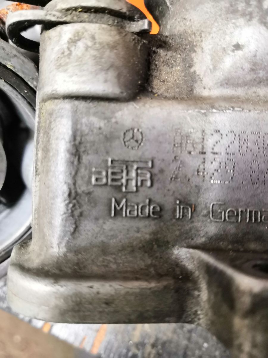

схожу в гараж сфотаю для тебя берх который у меня. Сравним.
40 минут назад, Alex_nik сказал:
О,отлично! К стати какая рабочая температура у вас, по приборке стрелка на 90 или чуть выше 80?
34 минуты назад, Виктор87 сказал:
87 мах. До 90 не поднимается. Чаще всего на 2 мм. Выше отметки 80. У тебя берх Китай. Сфотать пока не удалось. Но отливка у твоего, вся кривая и не чёткая.
7 минут назад, Alex_nik сказал:
На коробке написано Чешская республика :)

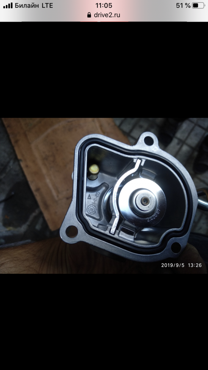

Вот, вот, он мне сразу не понравился.. если будет возможность щёлкни свой
Вот ещё один типа бехр.. Их получается лепят все кому не лень..

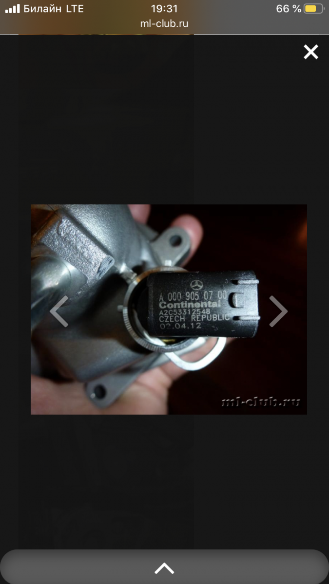

Вот я на Кунцевском 7 лет назад покупал BEHR не смотря на наличие оригинального номера лежал в коробке бехр, и стоил копейки. Разница между поменянным оригиналом и этим, в датчика температуры. На оригинале просто номер выбит, на берх стоит и стана изготовитель, Чехия. Сейчас стоит на машине точно такой же берх, только сфотать не получается из-за рампы.
Вот этот видно качество сразу и логотип бехр чёткий!!! Буду другой приобретать..
Но это ведь оригинал!!! А у меня бехр. Оригинал тоже бехр но для завода Мерседес с гравировками Мерседес. Поэтому я думаю на моём не может быть гравировки Мерседес иначе это будет подделка, только Мерседес может их продавать. Как у лемфердера оригинальные ляльки с запиленными шильдиками..
