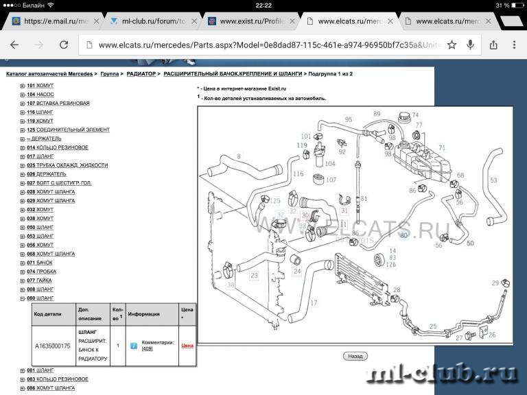

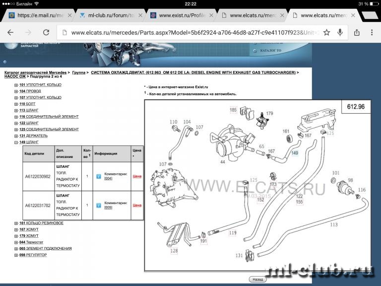

Добрый всем вечер! Спасибо автору за отчет!!! Пользовался им для замены у сeбя. Очень помогло. Чтобы не плодить темы спрошу здесь. Осматривал трубки от бачка к двигателю и заметил, что одна была плохо уложена и начала перетираться. Номер найти не могу. На моей написано VALEO 1425103 B-8 133.A

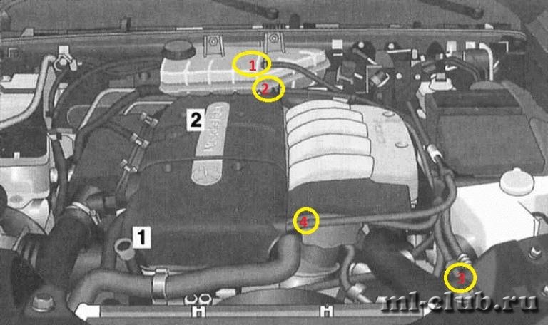

Начал смотреть по экзисту и запутался в трубках. Посмотрите пожалуйста на Вашем моторе, куда идут тонкие трубки с правой части бачка (верх и низ). У меня одна идет на термостат (тонкая трубочка из него торчит) а вторая ( с клапаном) на радиатор. Это так и надо? и какой номер у той, что без клапана?
Какой шланг ты найти не можешь?

Тот, который 80 - он у меня идет снизу с правой трубочки  расширительного бачка на термостат. А на схеме он идет на радиатор. У меня на радиатор идет поз. 81 с клапаном с правого верхнего угла бачка. Вот я и хочу уточнить куда идут шланги у других дизелей.

У меня соединены точки 1-3 и 2-4.
С праврго верхнего это номер 50, а 81 это вообще трубка удаления воздуха, ща спущусь к машине гляну.
На 50 у меня говорит, что не применяется. А по виду подходит 81 - с клапаном. Он и есть. С номером A1635000275 и идет от 1 к 3
Так же и у меня, нижний правый к термостату верхний правый к радиатору.
Спасибо огромное, @neofitik. А  я было подумал, что какой то кулибин до меня похозяйничал. Буду заказывать 80 номер.
А почему тогда в элкасте 80 номер написан как "шланг от расширительного к радиатору"? У меня у самого теперь вопрос будет этот болтаться в голове.

Экзист тут не при чем. Там используется элкатс, а в элкатсе ЕПЦ. Картинки в ЕПЦ схематичны и поэтому не точны. Надо читать комментарии: шланг адаптируется в процессе сборки. Скорее всего, немцы не ввели в картинку изменения. На дорестайле шланги могут чуть отличаться. Позиция 50 для дорестайла. Позиция 80, скорее всего, универсальна для термостата и радиатора. Тут мне надо время чуть уточнить, т.к. у меня ЕПЦ слетел. Остается вопрос с обратным клапаном на шланге... Возможно его упростили. Или клапан идет отдельной запчастью, а шланг поставляется определенной длины и режется по факту. Опять же, нужно время уточнить. + ко всему - это то, что превод названий в ЕПЦ не всегда верен и точен.
Обратный клапан на шланге опрессован кольцами и выглядит, как не съемный.
вот я и говорю, что могли его упразднить. Или сделать отдельной деталью. Надо уточнить. (Как раньше, например верхние шаровые на 211 шли вместе с рычагами, а потом отдельно стали делать.)
Всем привет! Извиняюсь, что долго не отвечал.
В итоге все выглядит так:
Позиция 80 - шланг без клапана, прокладывается от нижнего штуцера расширительного бачка к термостату.
Позиция 81 - шланг с клапаном, прокладывается от верхнего штуцера к радиатору.
И еще появилась позиция 82 - это и есть сам клапан. Раньше он отдельно  в запчасти не поставлялся. (сейчас уже и в элкатсе он есть, т.к. каталог недавно обновили).

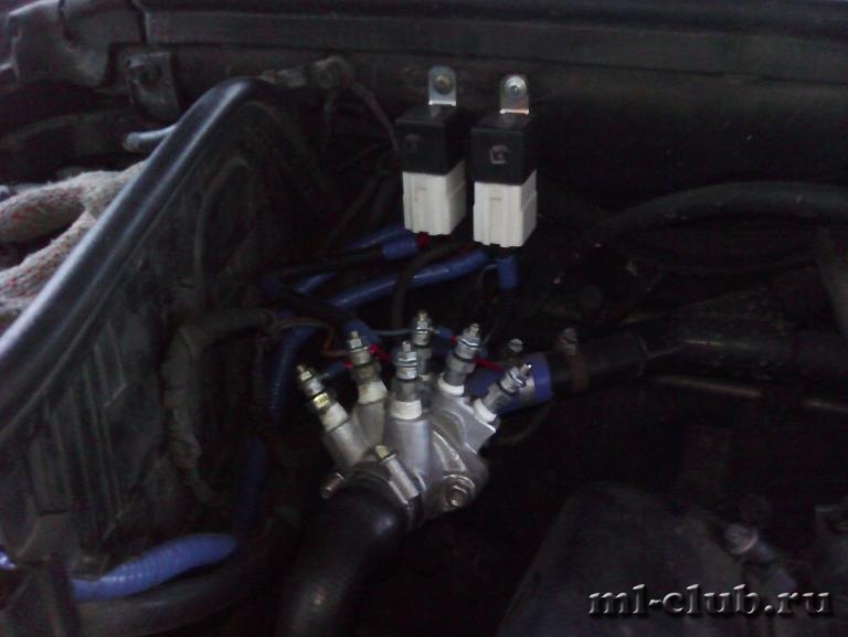

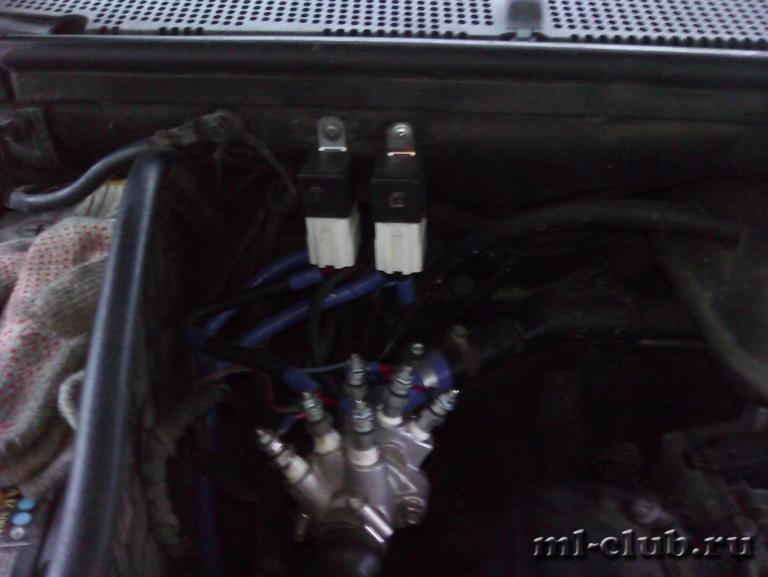

Нижний термостат открывается где-то при 60. Лучше поставить кран на один из шлангов охладителя топлива и на зиму перекрывать, тем самым исключая нижний термостат. Но особо это не помогает. Эффект не значительный. Греются эти движки плохо. Можно погуглить электрический догреватель антифриза.Ваговская тема. Я себе поставил, только два фланца на 6 свечей. Эффект есть. Но надо мудрить с переходниками на шланг печки. Позже попробую сфоткать.
