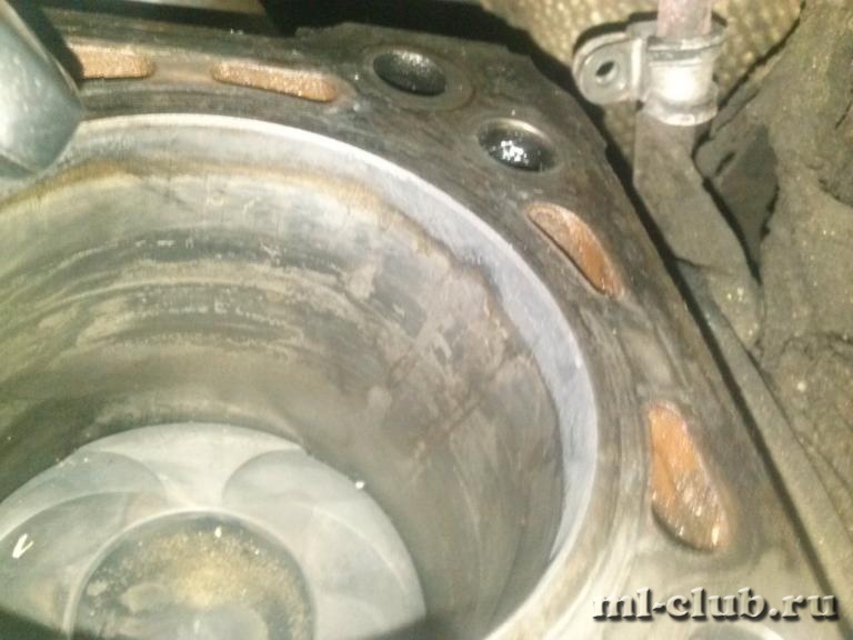

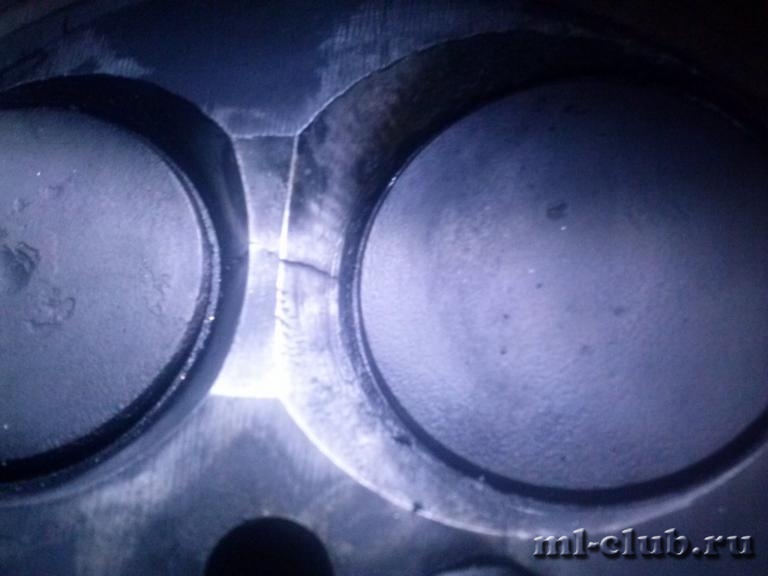

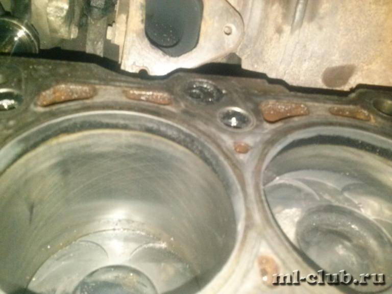

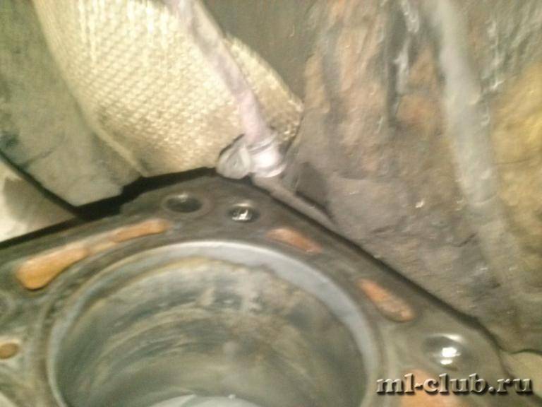

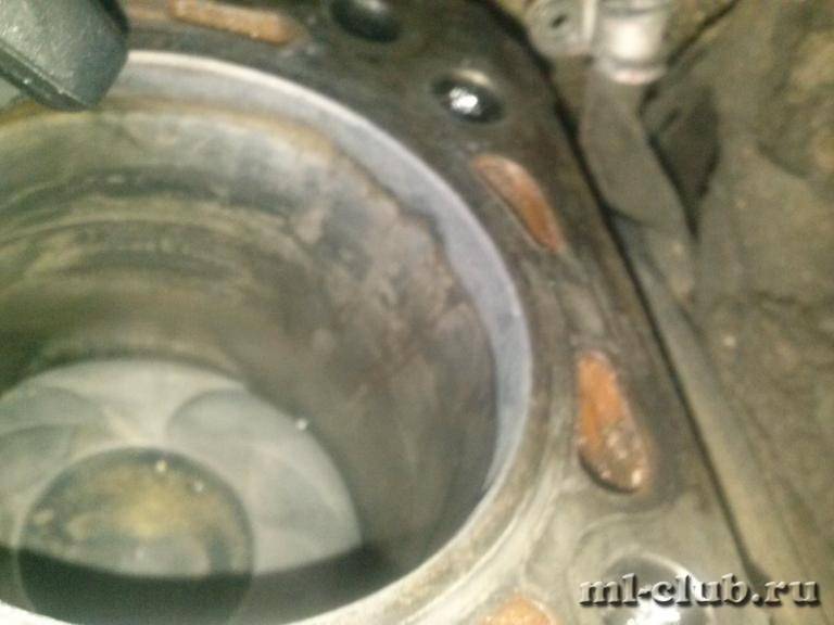

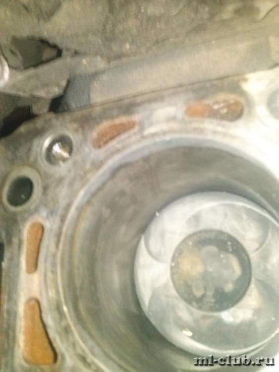

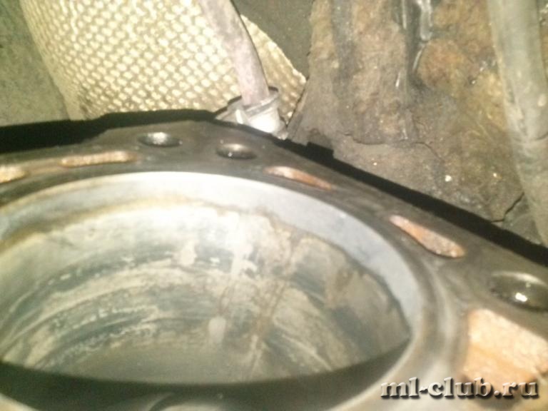

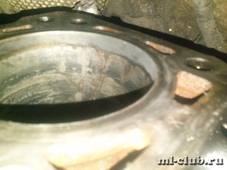

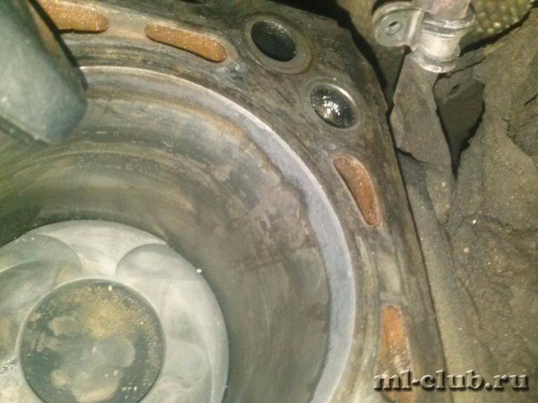

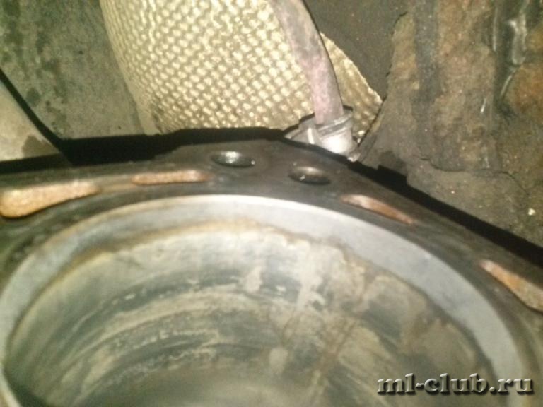

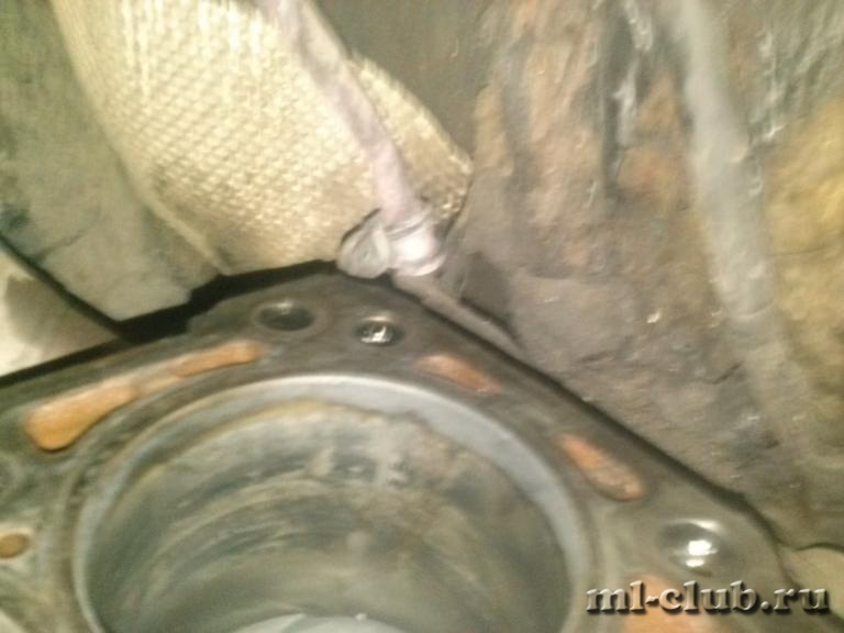

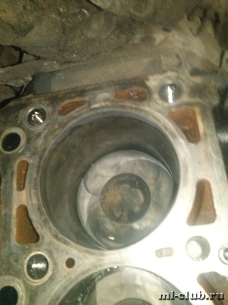

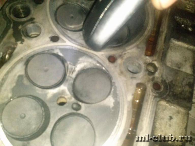

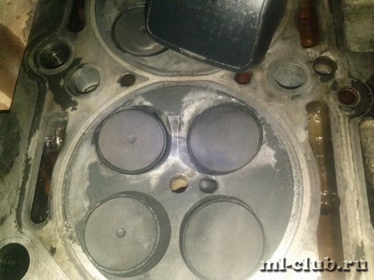

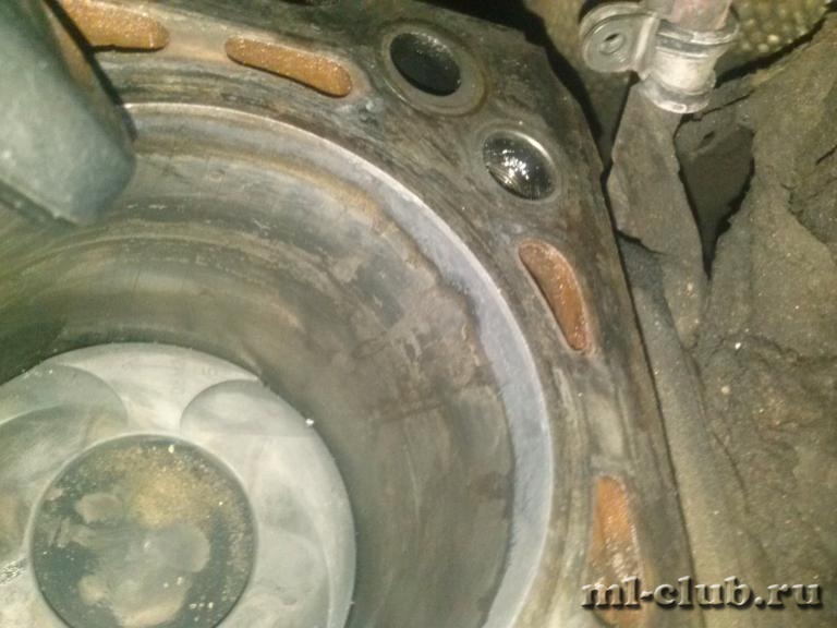

post-8627-0-13175500-1385401650_thumb.jppost-8627-0-68866500-1385401648_thumb.jppost-8627-0-97703200-1385401646_thumb.jppost-8627-0-86653400-1385401624_thumb.jppost-8627-0-65582300-1385401622_thumb.jppost-8627-0-59113900-1385401620_thumb.jppost-8627-0-32885700-1385401618_thumb.jppost-8627-0-24227800-1385401616_thumb.jppost-8627-0-53638600-1385401614_thumb.jppost-8627-0-37346800-1385401612_thumb.jppost-8627-0-67741900-1385401610_thumb.jppost-8627-0-47547200-1385401608_thumb.jppost-8627-0-54970600-1385401606_thumb.jpНу вот мужики и приплыли.... попадос на лавандос....((((
Трещина в голове 5 цилиндр. Гильзу буду тоже менять,там походу коррозия от попадания антифриза....
Вот об этом я тебе и говорил,про худшии вариант развития событии, перегрев двс привел к микротрещине между седлами клапанов, как я и предпологал. Можно попытаться заварить,но лучше сменить голову.

мда, сочувствую....надо б.у голову искать. хорошо что меня не послушал... и снял ГБЦ. всё встало на места.
Видишь б.у. голова тоже кот в мешке...
ну б/у брать только после опрессовки.и проверки на плоскость.
