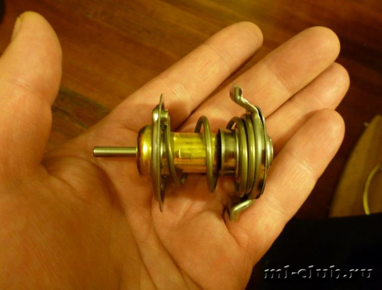

Решил заменить термостат.Основная причина плохо грелся мотор
купил новый термостат на самом термостате значок мерседеса а внизу стоит БЕХР + номер

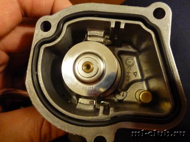

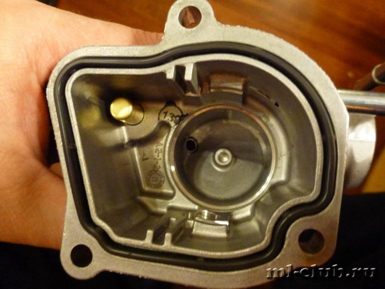

Так же на термостате стоит температура при которой он открываетса это последние цифры 87 ºС . На самом клапане есть перепусой клапан , это маленькая дырочка с шариком , если нажать на него то воздух  не продуешь .
При замене , с антифризом не парился все на асфальт слил , заранее купил с запасом .так как термостат расположен в самом верху много не вылилосъ

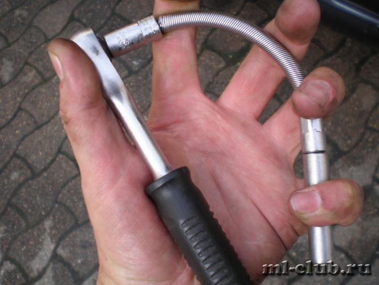

Никаких дополнительных инструментов не потребовалось Маленькая трещетка гибкий удлинитель
головка  на 8 мм ,головку желательно в виде звездочки но я ползовался простой .

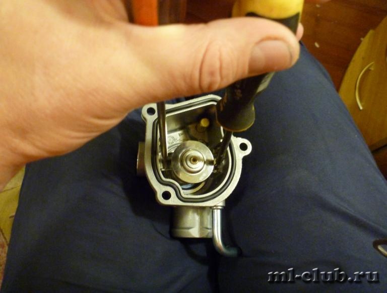

Прикручено всего тремя болтами. никаких доролнительных герметиков не надо .В комплекте с термостатом идет  новая прокладка.

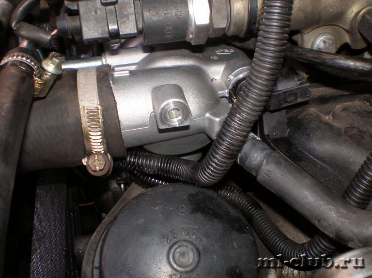

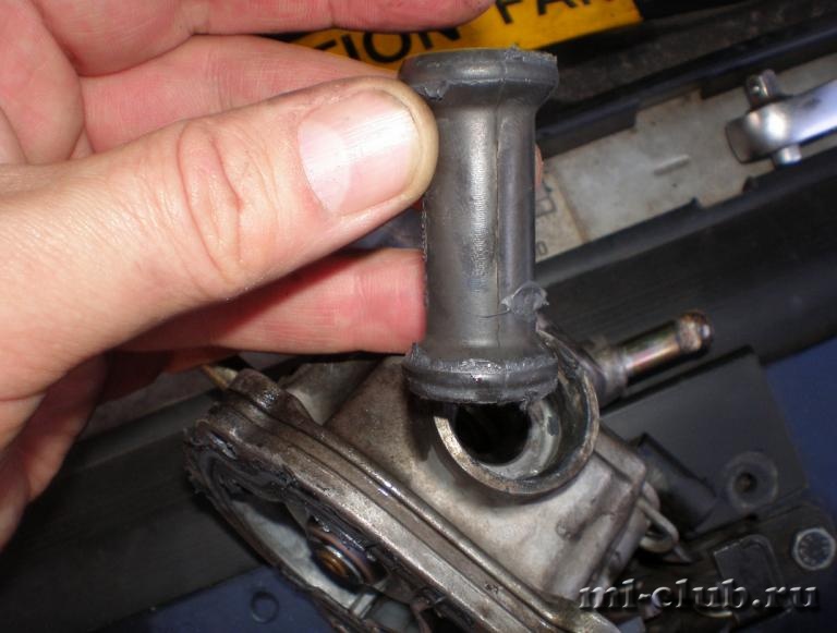

самое прикольное в этой конструкции что термостат соединятеся с мотором прямо возле маслянного фильтра металлической трубкой отделаной резиной с флянцами . просто втыкаешь и все
Антефриз залил в разширительный бачок и за одно неоднократно при этом нажимал на толстую резиновую трубу которая над радиатором , тем самым весь воздух быстро вышел из системы.

Виталий спасибо что добавил свои коментарии , да !!! эта резиновая трубка или можно сказать муфта с фланцами полный геморрой , надо много разбитать но я от души поматюкался и воткнул его  без усилий . наверно изобретатель долго икал !!!!!

привет ! даже и не знаю что ответить , она роли там не играет , просто если разбираешь эта пластинка не дает вытащить сам термостат , я так думаю она распорная , типа при нагреве и охлаждении стенки корпуса  играют , они ведь тонкие ,  чтоб не деформировался , но это я так думаю , а может кто другое подскажет , Мурат думаю нашы спецы более точно ответят , подожди
Что-то мне подсказывает, что эта пластина для более корректной работы датчика температуры.
ИМХО температурный режим у тебя с новым термостатом не изменится, потом расскажешь, что получилось.

Сергей а точно герметик не нужен? На фото он виден,да и я сегодня свой разобрал и там как на твоих фото черный герметик. Да,и зачем ты сам термостат из корпуса доставал???
Артем !!! герметик не надо , да ! видно  что,что- то черное есть,  это графитная смазка , она уже была там , просто трубка очень плотно залазит и без смазки я бы не всунул не в блок не в сам термостат тем более я только термостат снимал и не более , а разбирал для того чтоб сделать фото и всем тут показать внутренности и как он сделан из каких частей , просто информация для всех !
Спасибо Сергей!!! А я сегодня при снятие его трубку топливную обломил.... вернее тройник на трубках....((((
