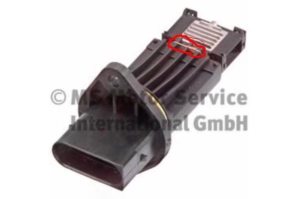

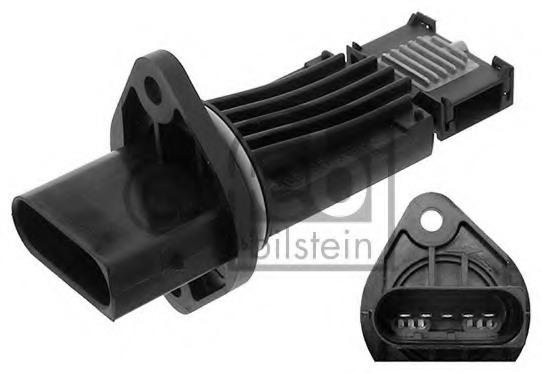

на сколько я знаю на МЛ270 на дмрв датчика нету он вынесен в интеркулер.
Датчик без датчика температуры, посмотрите фишку подходящую к ДМРВ задействовано 4 контакта 5 свободный т.к. нет датчика темпретуры
а это ДМРВ с датчиком T выделил красным
Начиная с 2001 года в двигателе с системой Common Rail Bosch   ДМРВ  измеряет одновременно температуру и объем проходящего через него воздуха. Неисправности в работе этого датчика, приводит к ограничению мощности двс и обороты двигателя не могут превышать примерно 2000 об/мин,при этом двс будет запускаться. А вообще в этой теме все расписано в 99 % случаях не запуск двс связано с неисправностью

у меня был 2001 г.в., будет время посмотрите к фишке ДМРВ у вас подходит 4 провода, а на ДМРВ 5 контактов. Один не задействован т.к. датчик температуры на нем отсутствует.
У меня был 2004 года и датчик температуры на нем присутствует,но это не важно, на запуск это ни как не влияет,даже отключив дмрв и датчик на интеркулере машина будет запускаться.
