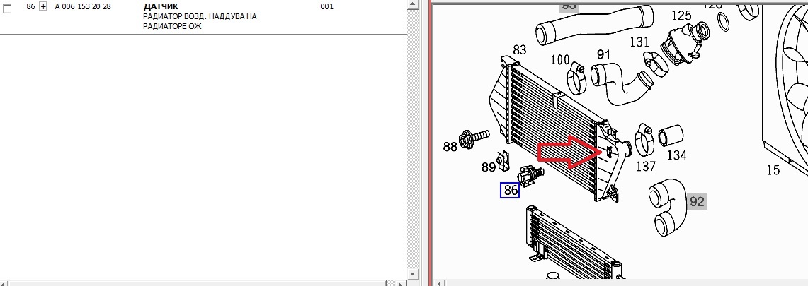

была такая проблема, -5 заводился без проблем -7 уже всё не заводился, проблему решил заменой датчика температуры всасываемого воздуха, ошибку стар тоже не показывал на него, т.к. датчик то работал, а вот показывал не правильно...после замены -25 заводил с полпина )))    P.S.    холодным стартом часто заводить не рекомендую, у меня после его использования масло кушать стал, хотя до этого масло вообще не кушал, видимо садит маслосъемные колпачки .

Где он стоит?

вы про 270-й или про 350-й говорите? присоединюсь с вопросом , если про дизель 270-й говорите.... где он стоит?

этот датчик участвует в смесеобразовании, если датчик показывает  +30, а температура воздуха -10 он не заведется, а так да датчик копеешный
Я говорю про мл270, был у меня до 350.
