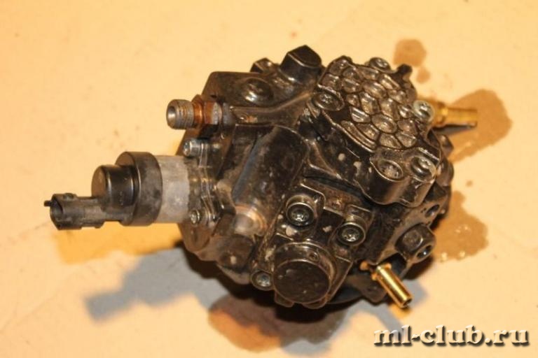

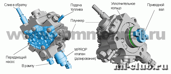

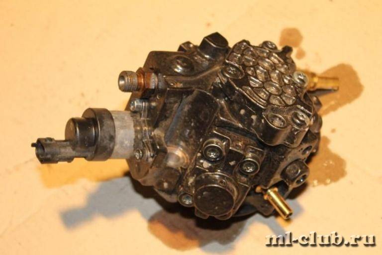

Слав, подпитывающий насос и ТНВД в одном корпусе? на 628.
Вроде так. Это твой насос на фото?
post-11011-0-38613000-1446048668_thumb.j
post-11011-0-47065000-1446048688_thumb.g
Похож, но клапана дозирования по моему нет.

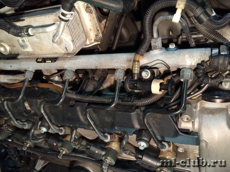

на фото очень много воздуха в трубке которая идет вдоль рейки
Заводится абсолютно нормально. Смотрите внимательно подтеки в районе насосов, замените резиновые кольца шлангов ТННД и ТНВД, резина на морозе деформируется от сюда и воздух. не поможет пишите будем дальше копать.
