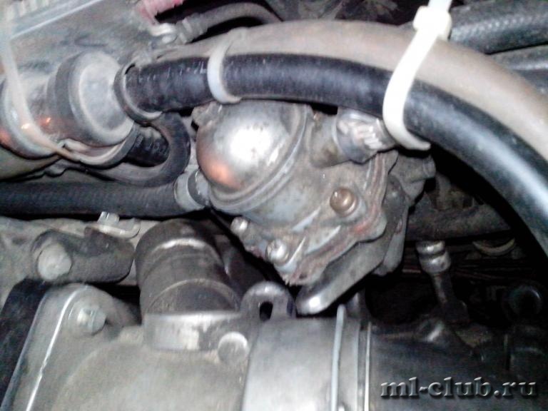

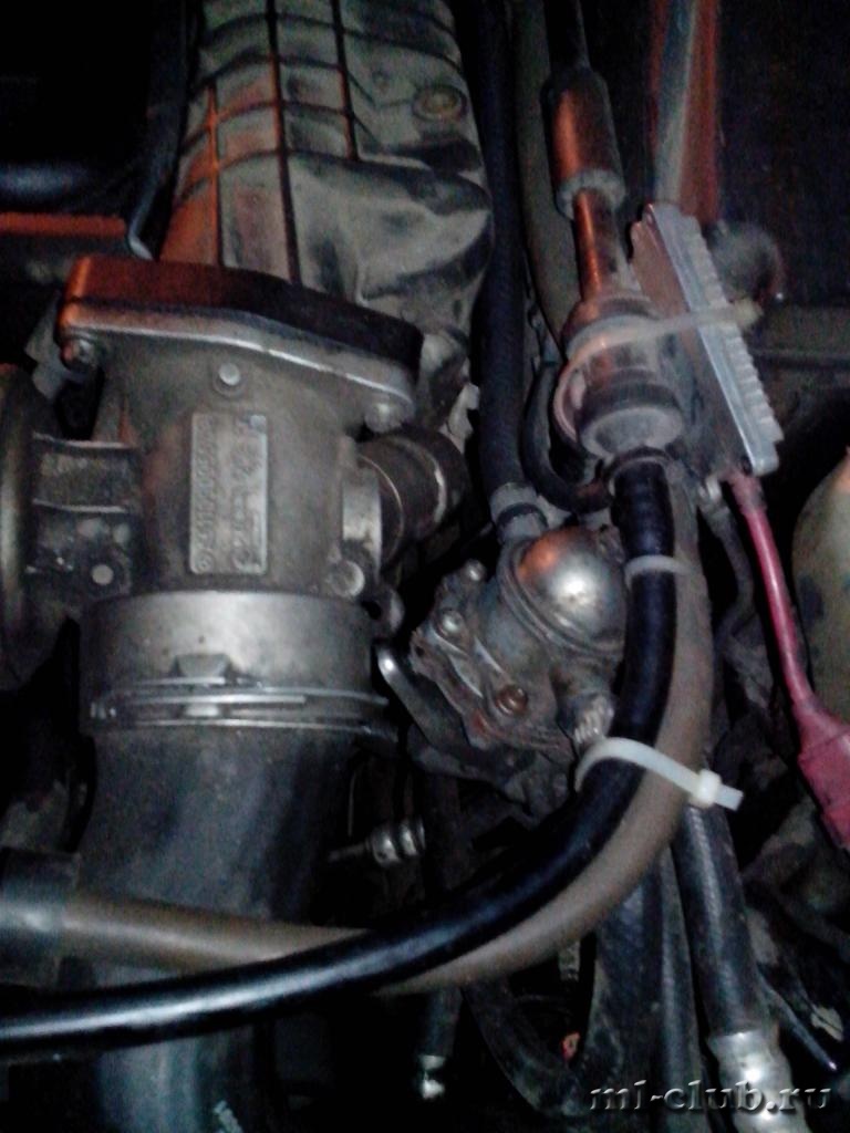

Как то так! Если что подробнее, пишите, чем смогу помогу.
post-11849-0-74455100-1418065538_thumb.j
post-11849-0-28104100-1418065936_thumb.j
  В 08.12.2014 в 19:09, 270 сказал:
так ты это лягушкой называл? это же насос от ВАЗовской классики. я себе похожую тему сделал, только съёмную.прокачал- и снял.
Так я так и говорил про класику, правда назвал лягушка а не насос!не снимаю оставил на всяк, вдрук опять откуда нить воздух начнет сосать!
ммм. от куда и к чему подключена и какие шланги?
если топливный фильтр такой,A 611 092 00 01 то вместо трубки  611 078 35 81
То есть перед топливным фильтром.так думаю понятней будет,
По моему у Эрика насос после фильтра стоит.(судя по фоткам)

Как то так! Если что подробнее, пишите, чем смогу помогу. Прикрепленные изображения

на постоянку смотрится глупо, зато работает. я поставил обратный клапан на магистраль , при замене фильтра и при текущих колечках в бак из магистрали ничего не убежит.

после фильтра ни в коем случае ставить нельзя.... любая поломка этого насоса( стружка , мембрана рассыплется, ну и т,д., ) и вся эта грязь убьёт и ТНВД и форсунки. Подключать только ДО фильтра, тот маленький который он поставил, особо ничего не фильтрует.
Я это понимаю,но по фото видно .Может быть я не прав.

Поясни, как стоит подкачка?
на мой взгляд не очень,лучше камазавскую помпу подкачки(маленькую)
на ней заведомо клапан стоит

от 320 точь в точь стакан только с насосом, а можно еще проще воткнуть в родной стакан бошевсий насос от волги.
Леха топливо и так не должно утекать, если тебе влом заменить кольца, то да обратный клапан для тебя, речь идет о подкачивающем насосе, для безгеморной замены фильтра И! В СЛУЧАЕ утечки, завоздушивания системы, дабы не насиловать стартер, акуум и т.д.. На фото "?) я тоже не совсем понял расположение поэтому и спросил, от куда и куда идет. Все свои заморочи по поводу электро гемора советую оставить, у нас и без этого хватает этого, а кривые, либо не вкуривающие руки сделают еще хуже чем было изначально.

наверно ты меня не понял..электро подкачку я наоборот говорю что геморно, ручной не съёмный насос- колхоз.. а что бы не насиловать машину при потекших колечках и при замене фильтра я и поставил обратный клапан(он размером 3 см.) и мне теперь пофиг ,топливо в бак не утечёт, и стартером маслать не надо.
А про замену колечек этих я всем твержу с 2009 года,
