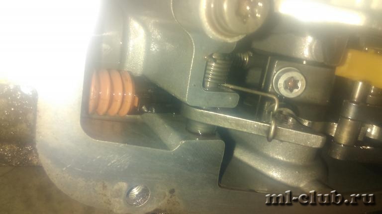

Снял поддон, вытащил тросик. А как вынуть саму тягу ( на фото ) сообразить не могу?post-17405-0-10364300-1423140508_thumb.j
мне в сервисе делали, человек который ниразу этого не делал, он смекалистый, пружинку эту точно он снимал ...с остальным помочь не могу..
Пружинка сидит на оси. Вопрос куда и как эту ось вынимать. Не хотелось бы не грамотными действиями косяков напороть.

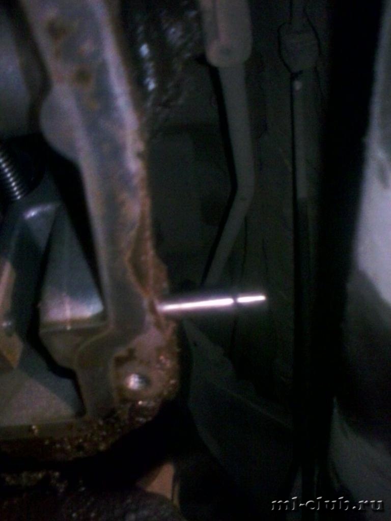

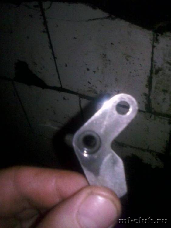

если кому интересно поменял гондончик своими руками слил масло снял поддон вот чтобы снять этот гондончик нужно постараться снять втулку на которой стоит пружинка и коромысло я взял отвертку и выдавил его будут вопросы пишите помогу
