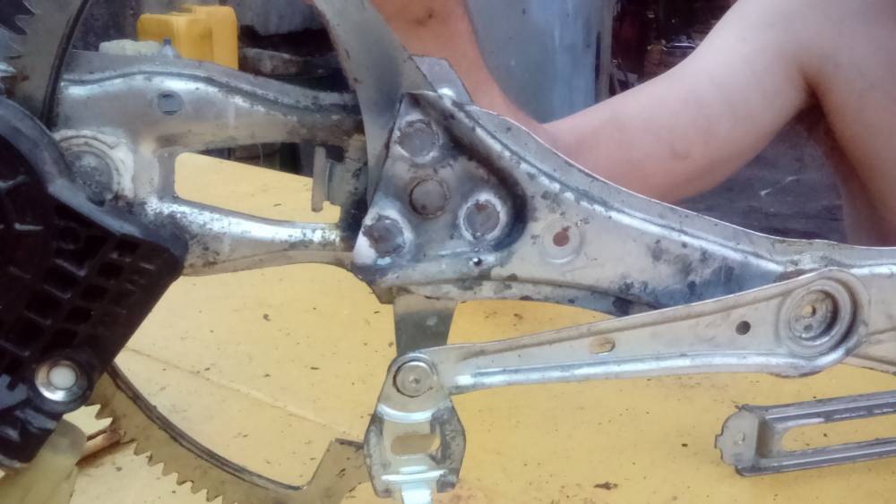

Привет всем. А как точно выставить угол, между полумесяцем с зубцами и планкой? А то у меня не понятно начальное положение. Дайте хоть какой нибудь ориентир. У себя пробовал клепать, сварки не было под рукой, Фуфломицин. Теперь заморачиваюсь, варить или новую брать.
Как засеч правиное положение зубчатой детали с направляющей, которая с ней должны быть приварены?
@DonDimon,  ДОЛЖНА стоять как на фото в первом посту, а точное положение выставляется по местам точечной (заводской) сварки. Я делал именно так.

Симптомы как в посте----в движении  при дозакрытии стекла вод. двери  хруст-удар как булыжник прилетел в дверь,  результат стекло опускается. но не дозакрывается где то см.10.
Разборка двери и снятие механизма-10мин.
У меня были сорваны все три места точечен. сварки, высверлил. заварил-30мин.
Собрал-поставил все работает. Еще раз СПС за отчет, просто так сообразить и понять что проблема в этих трех не продуманных местах сварки  сложно!!!!
Моя  сварка на фото.......
