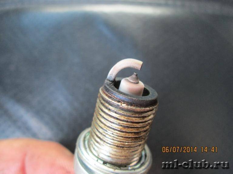

 свечи отличные - вот фото через полтора года эксплуатации
post-7962-0-59277500-1411658663_thumb.jp
Они как раз по моему ВИНу подходят
