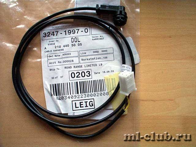

Абсолютно верно..Подобную операцию я проводил на 202ом, когда туда Команд 2.0 устанавливал..Для инсталяции необходимо четыре провода с пинами, и разъем для подключения.Провод можно купить А 210 440 50 05.Все работает при нажатии кнопки AUX.

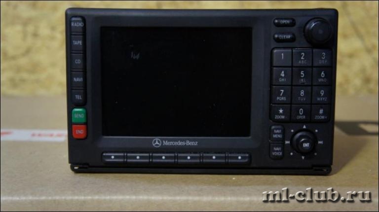

Андрей у меня команд как на фото в начале темы,но там нету этой кнопки!!!AUX((((
ты же только что сказал с любым можно !!!!????
Там сначала надо на SYS нажать , и в меню появится AUX...
Я говорил про Команд, а у тебя - не он)))
 на SYS нажать -это что такое и как это делается?)
Это одна из кнопок в левом вертикальном блоке. Третья сверху в правой колонке.
С германии данная позиция А 210 440 50 05 - 1240 рублей 2 недели , 1550 рублей со сроком 5 дней .
Блин, жаба хватает за горло. За какой-то проводок полторы штуки.

Не совсем так...Кабель, что на фото, идет с Разъемом( мама-папа) на конце...Чтобы все подключить, надо в разъем Команда поставить ;4провода, а их концы уже подсоединить к разъему кабеля...
