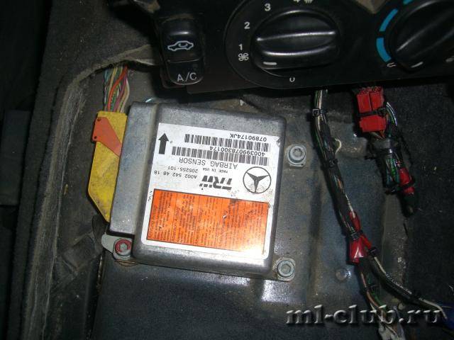

что помимо самой подушки нужно поменять чтобы восстановить работу SRS?
Необходимо заменить подушку и блок управления, может еще и датчик . Блок управления находится в центральном тоннеле перед селектором АКПП. Он с оранжевой наклейкой и надписью... его ни с чем не спутаешь. Потом блок прошить СТАРухой

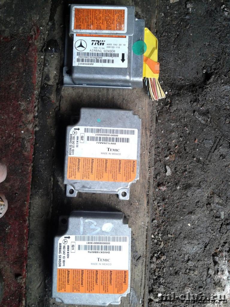

Думаю, что перепрошить выйдет дороже чем поменять или ,по крайней мере, столько же. Когда искал себе б/у блок ценник на него был в районе 1000-1500 р.
Продавец попросил уточнить какой именно блок у меня стоит и прислал фото 3-х блоков. Выскажу такое предположение, что какие-то из этих блоков меняются при срабатывании, а какие-то нет.
