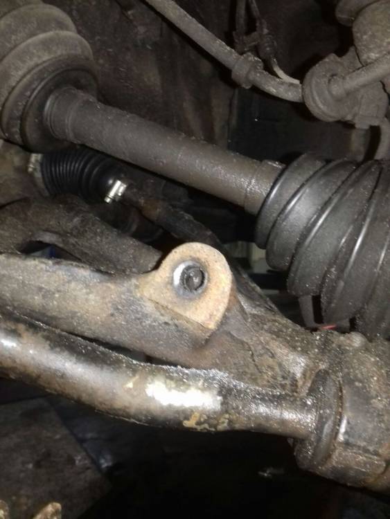

Привет всем
Обламало болт переднего аморта
Старые пробедали 90 тыс
Был вариант купить ресталовые рычаги  но дорого б.у 4500 шт ,
я купил новые аморты сакс по 3300 руб и болт оригинал

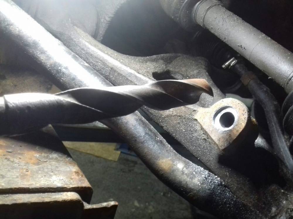

Решили просверлить посадочное место как и у рестайла
Вот что получилось
@Demis  А вот как должно быть :20150430_132757.jpg
  В 28.01.2017 в 12:18, lom сказал:
@Demis  А вот как должно быть :20150430_132757.jpg7
Надеюсь не обломит болты опять   то что мы зделали должно снять нагрузку с болта  по идее )
Так чего их обламывает ? торсионы так натянуты ?

  В 28.01.2017 в 13:28, Meren сказал:
Скорей всего , если ттрсионы влияют
У меня почти на максимум или на максимум задрата машина
Тем колесом на скорости я влетал в яму на 160 км , удар был такой что зубами так цокнул думал что челесть хрустнула , но после этого еще 5 мес отездил и потом сломался он
