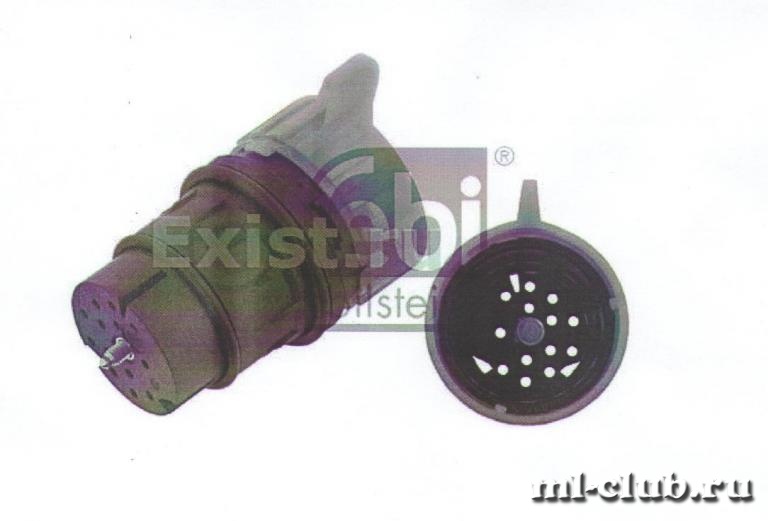

@provnick, Стоп, деталь  A 203 540 02 53, это нифига не "мамулечка", я так понимаю, - это, как раз-таки, корпус-уплотнитель для "папулечки", для этого в нем есть отверстия под пины (контакты) разъема на плате в коробке - "папы". Вот изображения по теме:
post-11328-0-85865000-1378096906_thumb.j   post-11328-0-74425100-1378096907_thumb.j
ага, это он папа (на вашем рис. где ключик воткнут?) меняется? или все же меняется со стороны жгута?
post-11559-0-24560200-1378107755_thumb.j
post-11559-0-58726800-1378107884_thumb.j
Именно со стороны коробки, как я понял, меняется эта деталь, это скорее не разъем, а уплотнение, надеваемое на разъем.
Вот, единственное, что меня напрягает, что в ETK я не вижу данной детали для моей машины. Видимо, нужно искать в WIS, а там черт ногу сломит ...
Нашел-таки я эту деталь в EPC. Она почему-то на картинке 095, корпус коробки и пр., под номером 115 и называется - "Направляющая втулка". Резинки, кстати, которые идут с ней в комплекте, можно заказать отдельно, номера: A 015 997 05 45 и A 015 997 06 45. Насколько я понимаю, достаточно только их и поменять.
Кольца отдельно в продаже не видел.... разъем стоит 8,5$

A 203 540 02 53 - 279 руб.  :)
Так что проще купить весь разъем (нужно, правда, посмотреть, все ли там резинки)
