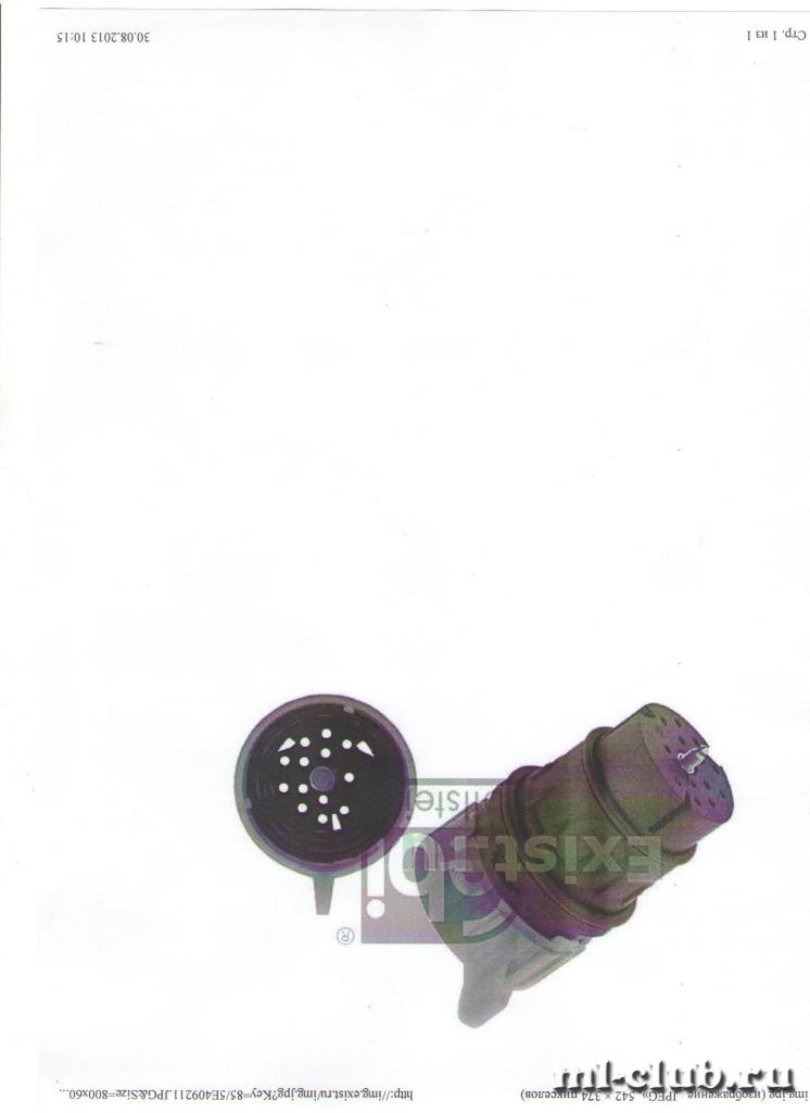

Всех приветствую, был в командировке, не следил за темой, проехал после замены аккумулятора две недели, пока все работает, через пару дней еще раз проеду на диагностику. Но вопрос масла так и остался, вижу тут уже появилась некоторая информация. Пробил разъем по номеру A 203 540 02 53. и чей то не понял, он разъемный? или это не то

Наверное все таки непонятно я спрашиваю, я не менял разъем (пока не узнал как?), только чистил и продувал (который заходит в АКПП), а масло на проводах в салоне уже есть, и если поменять разъем на блоке в АКПП, как я так и vvs_omsk спрашиваем что он из себя представляет, выше я помещал фото части разъема, который снаружи АКПП вставляется, а в предыдущем сообщении фото разъема из каталога по номеру, который вы дали A 203 540 02 53 (ИМХО, может бензин и дизель разные?) Потому, как если не заказать этот разъем, и снять поддон, то у нас быстро зап.часть не найти, нужно время на заказ, поэтому нужно знать что заказать. И, потом, то говорят меняется вместе с платой в АКПП, то вроде меняют на плате (но как это делается реально никто не написал), так и мне бестолковому непонятно, уж разжуйте кто-нибудь.

@provnick, я так понимаю, что речь идет про замену разъема на плате, которая стоит в гидроблоке на коробке - предлагается поменять деталь A 203 540 02 53, это, повидимому, корпус обрезиненный. А про пины, которые в этом разъеме, имелось ввиду то, что они полые и, со временем, прямо сквозь них начинает просачиваться масло, вот я и спрашивал, можно ли со внутренней стороны разъема платы контакты герметиком обработать. А, возможно, заменить сами контакты (перепаять, к примеру).
Насколько я понял, для начала, можно заказать  A 203 540 02 53 и эту деталь можно поменять, не снимая поддона, ну и хуже в любом случае не будет и работа не очень трудоемкая, коли снимать ничего не нужно.

Что то господа все перепуталось. Имеем: 1. масло в салоне, капиллярным способом по проводам попадающее в салон 2. Определяем, что происходит это через разъем на АКПП. 3. Разъем находится, как на внешней стороне АКПП (мама). так и внутри АКПП на блоке управления (папаня) 4.Разъем (папаню) можно заменить (снимая поддон?, не снимая поддон?) 5.Там он (папаня) припаян к плате и к пинам или как то просто меняется? (типа штекерный, чи еще как? либо перепаивать?). vvs_omsk деталь A 203 540 02 53 на фото выше прикреплял, в руках не держал, из двух половинок папаня с маманей? Если из двух, то одна часть по ло логике идет на жгут, но там вроде своя зап.часть со жгутом вместе, а вторая каким то образом закрепляется на плате в АКПП?.
Ссылка на комментарий
Поделиться на другие сайты
так сказать "папаня" входит в состав, всей платы, контакты к нему заклепаны, меняется вместе с платой, а "маму" и так махнуть можна

итак, то есть без жгута? то есть в этой маме и заковыка? через нее масло уходит через пины в провода (жгут)?
Именно так...

Только, если уверен, что через пины, то заказывать плату надо...
У всех все правильно.
Резюмирую для понятности.
Меняете разъем и наблюдаете, если масло из его внешней части попадало в разъем жгута, то со временем станет легче - поступление масла в бу вскоре прекратится.
Если масло попадало в пины жгута напрямую через пины платы, то замена платы.
