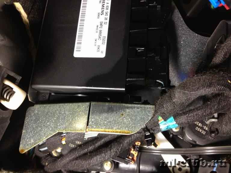

Однажды занялся ремонтом тяг сервоприводов отопителя. Помимо сломанных тяг обнаружил, что всё в том районе в масле. Вся проводка в масле, сервоприводы в масле, блок какой-то Siemens A 030 545 36 32 весь в масле, аж капает.
На вкус масло определить не могу. На цвет желтоватое.
Как и откуда оно туда попало? Есть у кого идеи? Все исправно и все работает, но что-то мне подсказывает, что это неправильно.

Масло из акпп
Масло из акпп
По проводке в блок управления АКПП.. Тема известная...
меняй разьем платы АКПП, но там походу и прокладка и масло с фильтром до кучи.
Скорее трабл из-за самой платы

Не боись, это всего рублей 20 максимум на замену платы. Поменять и сам сможешь.
Почитай еще mb-info на эту тему, поймешь, что я имел ввиду.
Промываем блок, если не жалко - меняем проводку, если жалко  - через какое-то время еще несколькораз промываем блок - благо это не так сложно.
Замена масла в акпп в сервисе 10-15 руб
ЗЫ обратить внимание на разъем, особенно, если он будет сухим снаружи.... это плохо

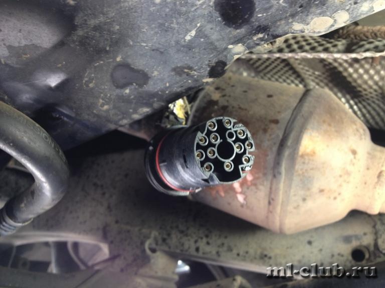

Раздел мб-инфо про акпп на реконструкции. Суть в том, что масло начинает просачиваться не через резинки, а непосредственно через запаянные в плату пины(контакты) и вот с этим ничего кроме замены сделать нельзя. Во всяком случае пока так считается

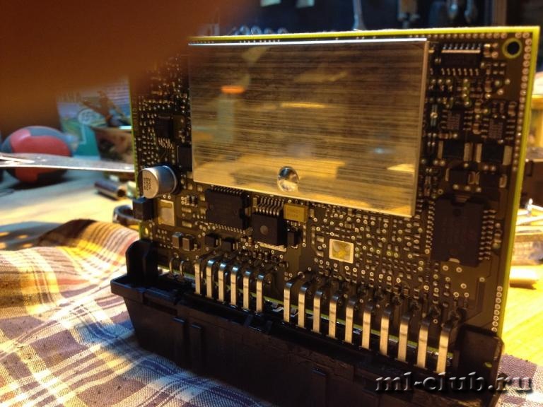

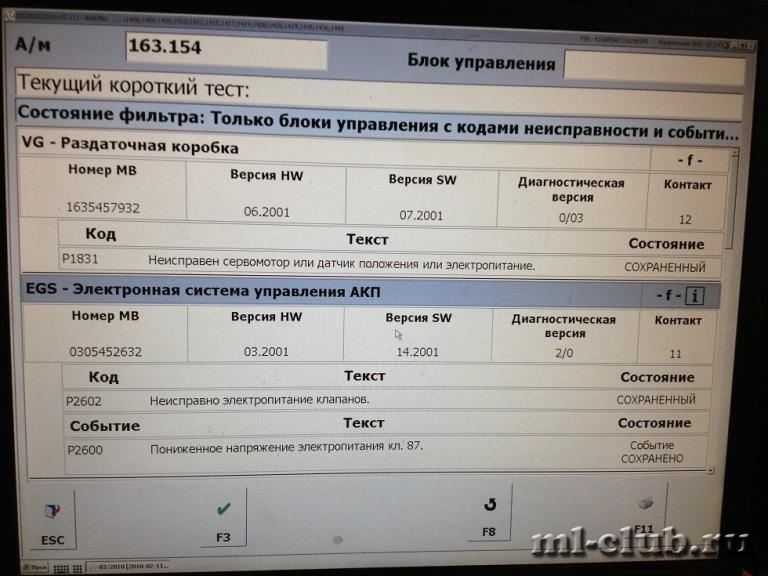

Доброго времени. Купил авто, теперь вот по нескольким темам приходится вопрошать. Начал здесь http://forum.ml-club.ru/topic/31125-motorchik-razdatki-ml-320-w-163/  и здесь http://forum.ml-club.ru/topic/31594-rabota-kondera-restailing/page-2 Теперь добрался до масла в блоке управления. Так же, как и первый пост, когда полез разбираться с заслонками кондея, обнаружил масло на проводах и в блоке Siemens в салоне, снял, тщательно помыл спиртом провода, вытащил из корпуса схему (немного в масле), тоже спиртом протер. Несколько дней проездил, и как то дней через пять, утром выезжая из гаража, ощущаю, при включении сначала R затем D сильные толчки (аварийный режим), выехал, немного проехал, заглушил, снова завел, все нормализовалось, Заехал на диагностику, стар показал ошибки по питанию в АКПП, сбросили ошибки. На след день повторилось, заглушил, завел, заработало, выкинуло CHEK, пол дня проехал, CHEK потух. Много информации, что скорее всего замаслился блок в самой коробке, но не нашел, как он снимается, как его поменять и что собственно мыть, менять? разьем? может есть фото?, freethinker пишет снимал, ставил, подскажите, если не затруднит, как. То есть понимаю, что вот перед "носом" коробка, с правой стороны откручивай, где провода подходят, но может есть нюансы? Снимал блок Siemens, в салоне, немного нажал на защелки, они у меня в руках и остались, с ними оказывается очень нежно нужно.

смысл мыть блок, если неисправность АКПП не устранили? Нальется еще маслеца
я заменил масло и разъем в акпп (в сервисе). Блок и проводку не мыл. Пол года полет нормальный.
Смысл был из-за непоняток, я сначала понял, что весь трабл из-за блока в салоне, но теперь ясно, что заливает маслом другой блок в самой коробке, вот и теперь же опять смысл в том, что если помыть, наверное можно какое то время (пока закажу разьем) не ходить пешим. Вот поэтому и спрашиваю, кто то же сам мыл, дык, детали и интересуют. Хотя вот чешется репка, не взаимосвязано ли то, что в другой ветке я писал о моторчике на раздатке, он то то же не запускается, не хотелось бы что бы все до кучи, но вот как то получается, взял технику, а получил конструктор, тем более, что спецов практически в нашем краю ровно 1.5 человека и те катастрофически заняты, а остальные "спецы" с умным видом посылают менять лямбду и датчик коленвала.
как раз при включенном low range происходят толчки при переключении на D. А при аварийном режиме акпп у меня зуммер пищал и коробка выше 2 или 3 передачи не переключалась.
вариантов сваливания коробки в аварию много.... у меня например из-за перегрева тупо зависала на передаче и зумер не пищал, но сдаётся мне что щелчки (если лампа понижайки не горела на панели) никак не связаны с моторчиком раздатки. При переключении коробки из положения паркинга или нейтрали лёкгий щелчок всегда присутствует. Надо смотреть старом какие режимы работы у коробки на какой передаче зависает, там и копать, а масло в блок скорее всего через провода давит - это надо менять разьём.

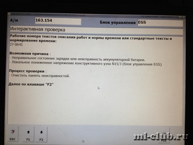

Так, нащупывается немножко, я не указал, что при заводке авто пищит и моргает в такт LOW R, (через пол минуты гаснет), но, как выяснилось, при застегнутом ремне и последующей заводке не пищит, но моргает LOW R, при попытке на N включить "понижайку" медленно моргнуло три раза и в более быстром темпе еще четыре и все, больше не горит, толчков нет, ничего не меняется, но это другая тема похоже, а вот. что аварийный режим (предположение мое, но может и не аварийный это, тем более не пищит), по толчку в R и D определяю, едет и вперед (но похоже на одной скорости) и назад, но сильным толчком включает скорость, второй момент, если переводишь рычаг в положение ручной передачи, не загорается, как обычно 4 передача, а если нормально, то небольшой мягкий толчок, на завтра договорился со старом, посмотрим, отпишусь, если кто знает подскажите номер разъема, так я и не понял, что он отдельно от жгута идет, не видел.
ручной передачи - то есть на тип тронике D-
В коробке ничего маслом заливать не может. Там вся электроника просто плавает в этом масле :)
А вот продукты износа могут вызывать замыкания и неверные значения, что и будет приводить к аварийным режимам.
Масло в блоке управления в салоне - скорее всего замена гидроплаты, повезет, если поможет только замена разъема, т.к. в основном масло проникает через сами контакты, а не через наружные уплотнители.
Так, выясняется, значит все таки один блок управления и он находится в салоне?, куда капиллярным путем попадает масло и оно причина многих проблем или блок есть еще на коробке непосредственно (SHV пишет гидроплата) и там же находится разъем, который препятствует попаданию масла  через провода в блок АКПП в салоне?
если замыкания вызывают абразивные частицы, то заменив масло в АКПП какое то время может и не наблюдаться этот глюк. но со временем. если что то изношенно опять будет и так пока это или оба не выйдут совсем из строя. Масло прежний хозяин менял на 73500 милях, сейчас 82800, то есть небольшой пробег, в общем нужно смотреть, но что?, снимать поддон смотреть стружку? снимать разъем только? Поменять масло, фильтр? Как посмотреть гидроплату. проверить? Сегодня еще раз посмотрю на диагностике, потом может что то прояснится. хотя до сих пор смотрели, лянчем так вообще все ОК, старом что питание слабое в АКПП.

как писал александр менять разъём акпп затем промывать блок управления который в салоне отремонтировать моторчик понижайки и ещёбы поменять блок управления раздатки он находиться под подлокотником поищи темы там даже номер этого блока есть как то так
уж извиняйте за настырность, разъем меняется без проводов?, сам разъем рис 121, моторчик раздатки при подаче непосредственно 12в. в руке чувствуется как бы дрожь. но не крутит, а в фишке которая идет к проводке редуктора напряжение есть. Вот еще прикладываю скрины ошибок, может это больше скажет знатокам
