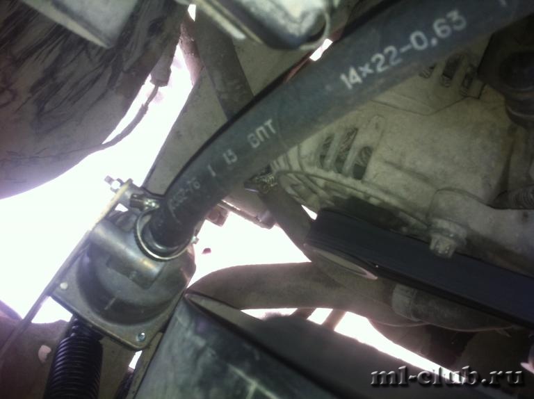

@юра м, а выход с котла на двигатель или на печку запустили?
Ссылка на комментарий
Поделиться на другие сайты
на двигатель.мне нужен обогрев движки, т к объем 4 литра и дизель
Логика ясна. Статистику уже собирали? Сколько врмени на прогрев уходит?
у меня стоит на 45 минут.при заводе т 45-50 гр
