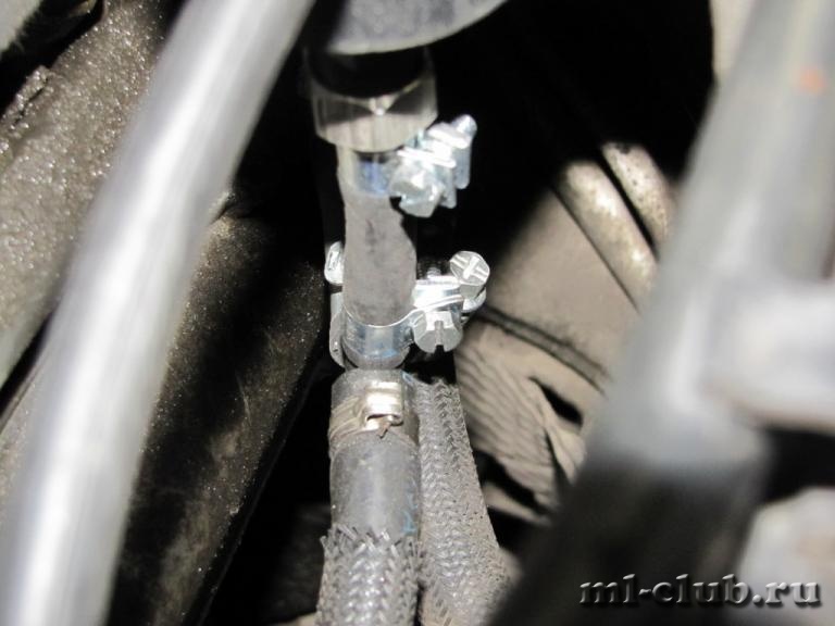

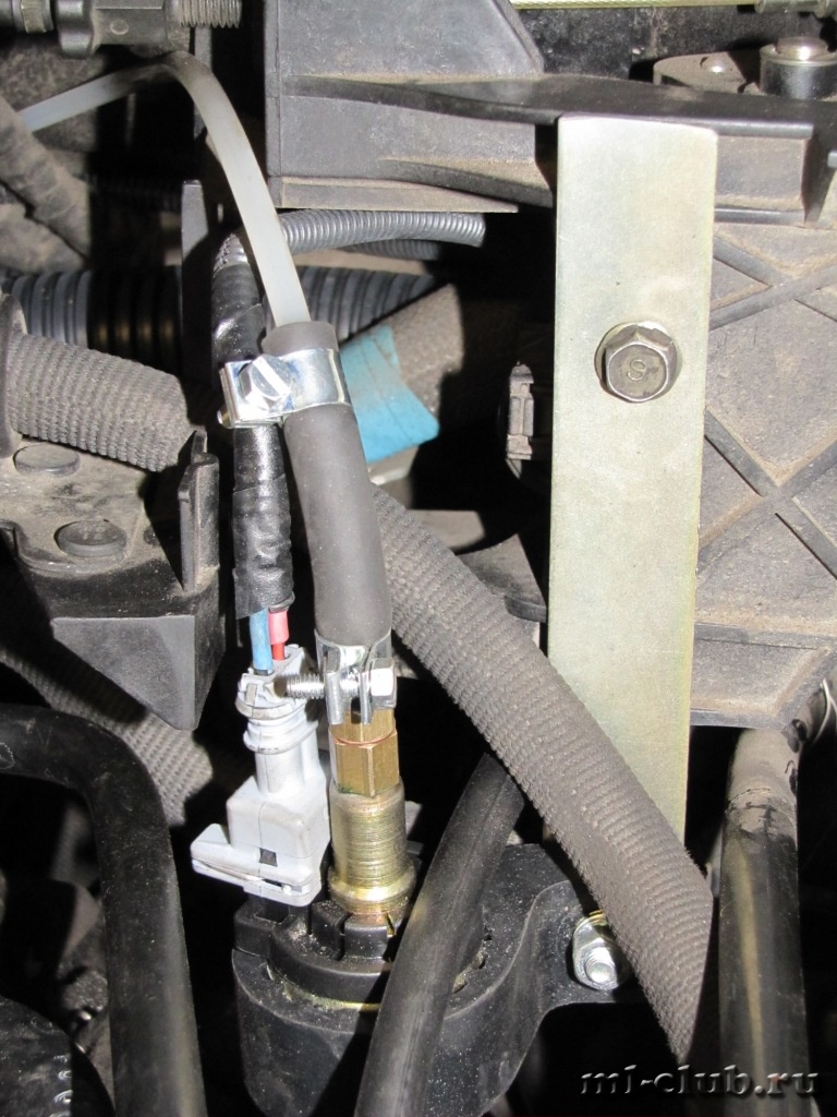

post-7201-0-83817900-1390030041_thumb.jppost-7201-0-18203900-1390030051_thumb.jppost-7201-0-05337000-1390030061_thumb.jppost-7201-0-97478200-1390030069_thumb.jppost-7201-0-23141000-1390030096_thumb.jpвот некоторые фото установки.может кому нибудь пригодится
