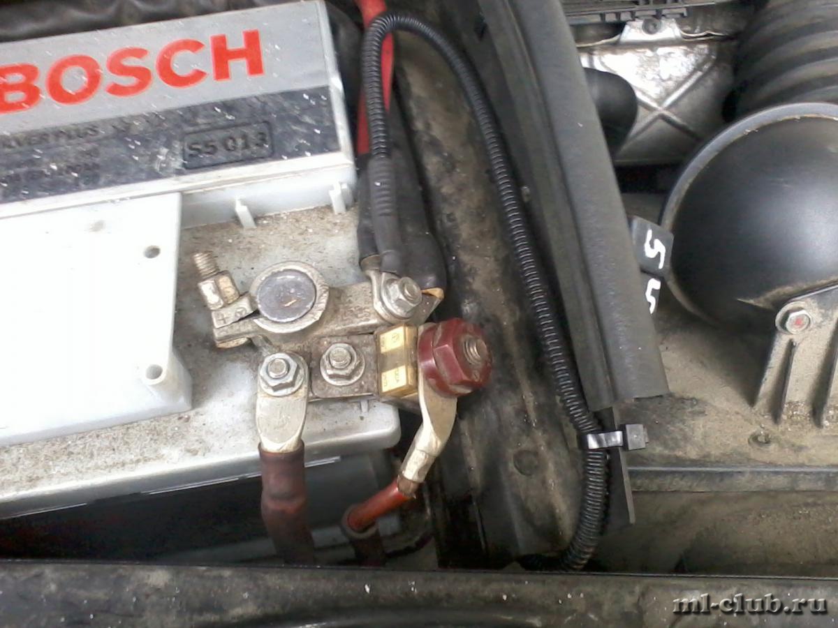

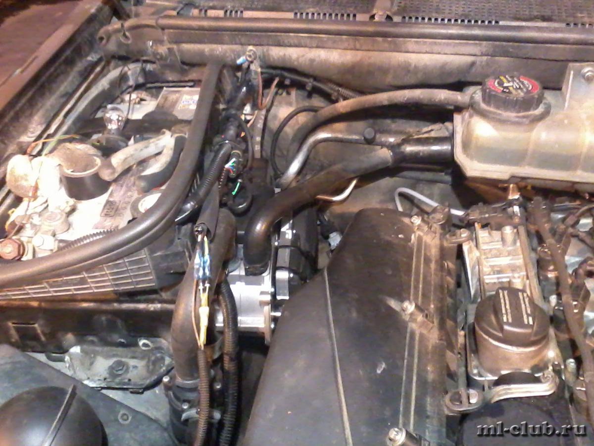

Начал установку с самого нелюбимого этапа - прокладки проводки.

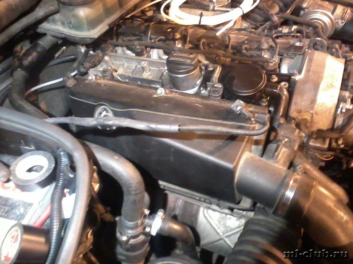

Жгут пульта автономки расположил вдоль жгута идущего по стенке моторного отсека за расширительным бачком. Вход в монтажную коробку через стандартный сальник. Оттуда вдоль основного жгута в салон. Пока пульт автономки располагается в левом подстаканнике. Возможно, там и останется, т.к. дизайн у него совсем не мерсовский.

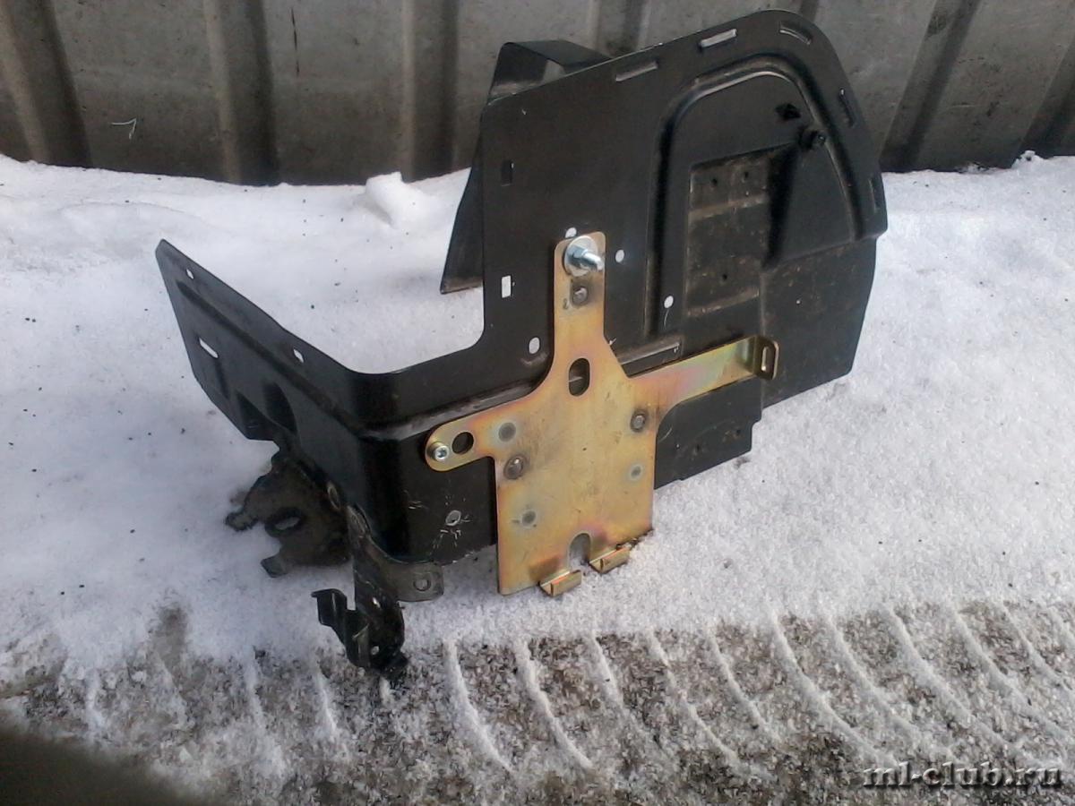

Сам котел будет весеть на крышке аккумулятора. Это позволит разместить его по предъявляемым требованиям, но в тоже время достаточно далеко от катализатора. Получается достаточно жестко. Кронштейн крепления нашей помпы пришлось отсверлить, он будет перенесен в другое место.. Дополнительно, надеюсь сохранить в неприкосновенности патрубки системы охлаждения автомобиля.
Куда запитываться топливом еще не решил, но в бак не хочу.
Планирую продолжить установку завтра, фотки добавлю

  SHV сказал:

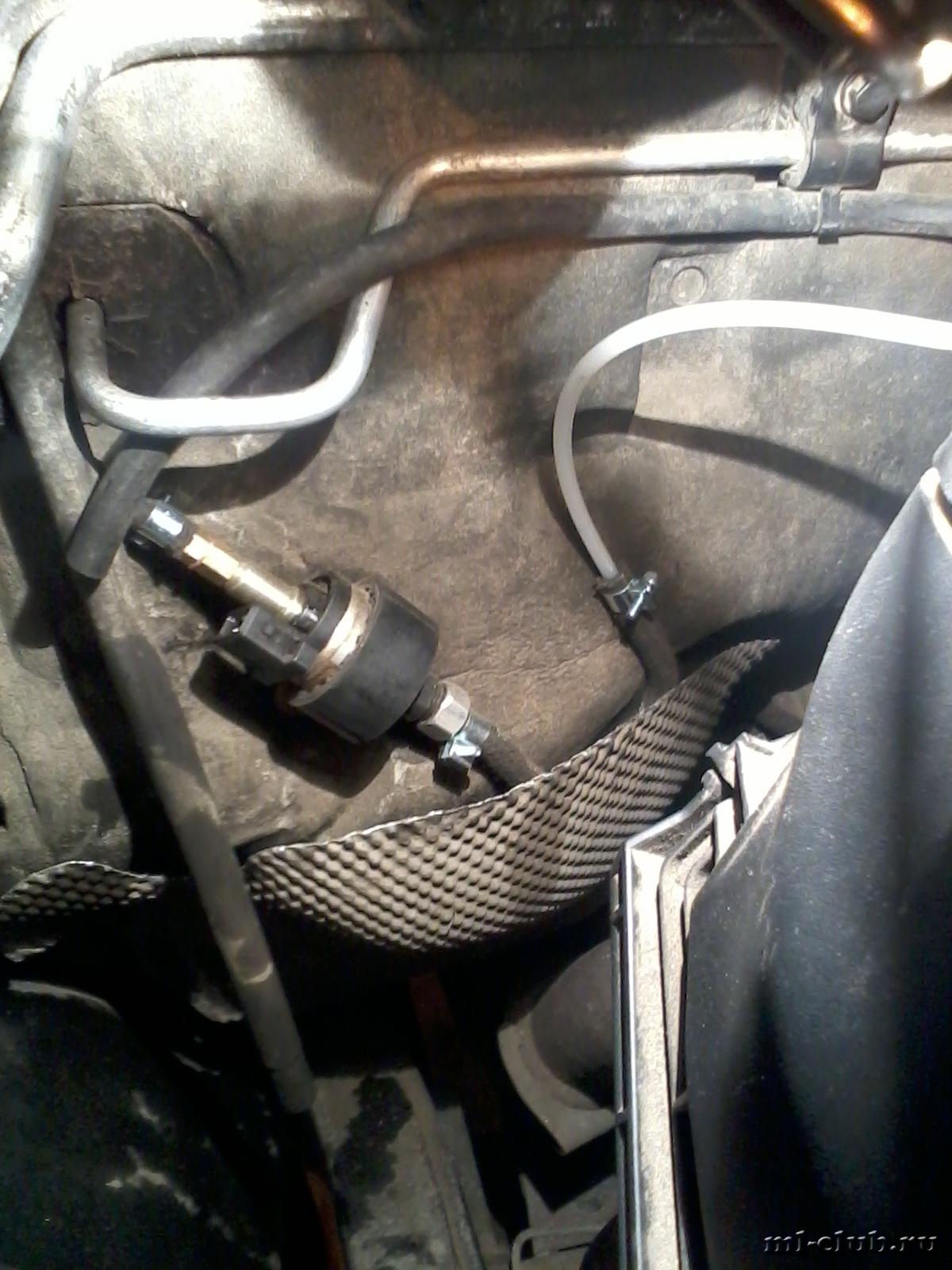

На работе ставили на каптиву дизельную, запитали так. На обратку, поставили фильтр с отстойником от трактора кажется (все внутренности выкунули), по объему там отстойник чет около 0.5-0.6 литра. Вход и выход из отстойника это обратка, а пробка слива из отстойника на питание Бинара. Пока все работает нормально, все хватает. Вообще система Бинар 5, мне понравилась.

Закончил изготовление установочного кронштейна. Он получился не съемный, снимается только сама печка. Все остальное жить не мешает.
post-3677-0-27436500-1361124615_thumb.jp

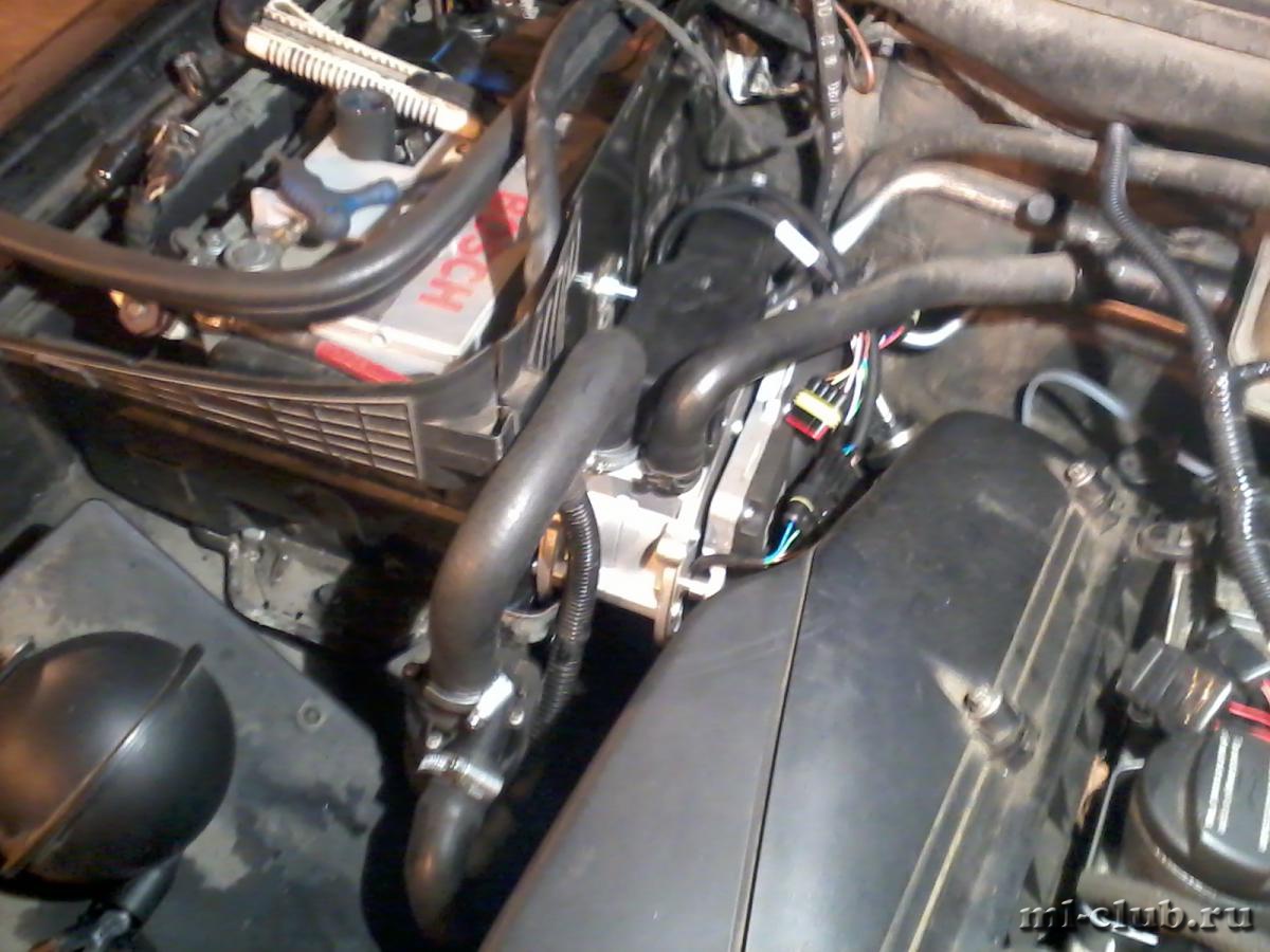

Жидкостной контур подключен вразрез места установки штатной помны. Все оригинальные патрубки сохранены в неприкосновености.post-3677-0-95163300-1361124657_thumb.jp

В месте соединения штатного кабеля помпы и кабеля помпы автономки сооружена диодная развязка для исключения влияния блоков управлегния друг на друга. Диоды взял какие под руку подвернулись. Ток там не большой, надеюсь сдюжат. Если что- переделаю.
post-3677-0-18953300-1361218059_thumb.jppost-3677-0-18953300-1361218059_thumb.jppost-3677-0-01902200-1361218077_thumb.jp
Соответсвенно проводка помпы выглядит так
post-3677-0-03415300-1361218102_thumb.jp

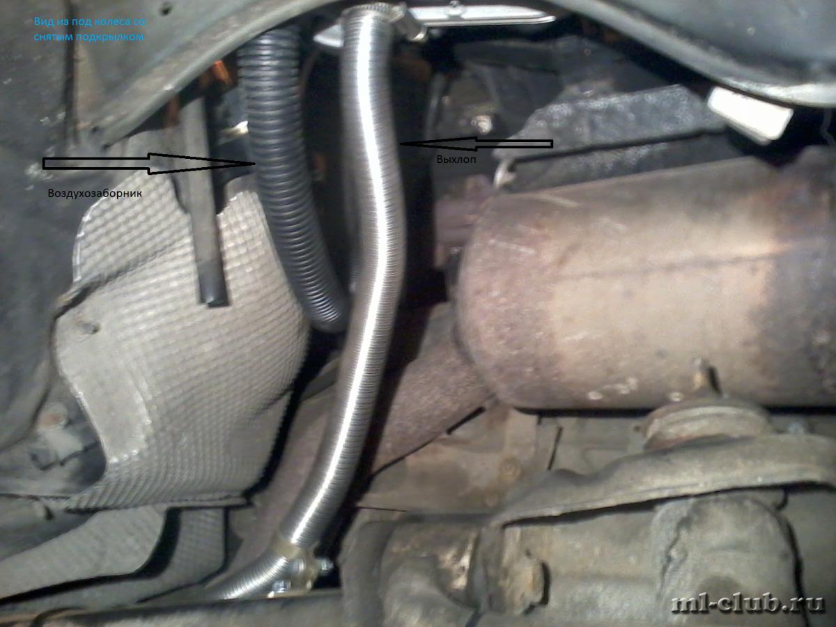

Выхлоп и воздухозаборник монтировался со снятым колесом и подкрылком
post-3677-0-64365500-1361218032_thumb.jppost-3677-0-59581700-1361218043_thumb.jp
post-3677-0-66741500-1361218116_thumb.jp

К сожалению, подключения топлива пришлось сделать на выходе из теплообменника, а не на входе, как хотелось, и было бы правильнее. Не позволила конфигурация патрубков и отборного тройника. В окончание всего все собрано на винтовых хомутах, которые портят внешний вид. Я их заменю на обжимные, но скорее всего придется заказывать оригинальные (на экзисте по 40-80 руб/шт). Обжимные, которые есть в продаже с двумя обжимами и неудобны в монтаже.
