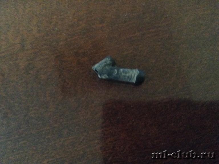

Возился сегодня с омыванием лобовухи. Менял моторчик дворников и , помня что у меня стоит одна форсунка на клею (сломал в прошлый раз), решил ее заменить.
Купил на разборе форсунку, поставил и .............жопа. Не ссыт, как надо. Все не ссут(((((. При этом моторчик омывателя я поставил новый. В процессе анализа я вспомнил, что тройник налез на форсунку как то легко. Хотя обломок я вытаскивал с трудом. Так и оказалось, ссыт в месте соединения.
Вопрос - у нас, что разные форсунки или меня обманули на разборке и подсунули форсу не от МЛ????
На фото обломанный сосок, который одевается в тройник.

Вроде наша.... А фильтр чистил?
Ссылка на комментарий
Поделиться на другие сайты
Все продувал воздухом. Проблема в форсе 100%.
